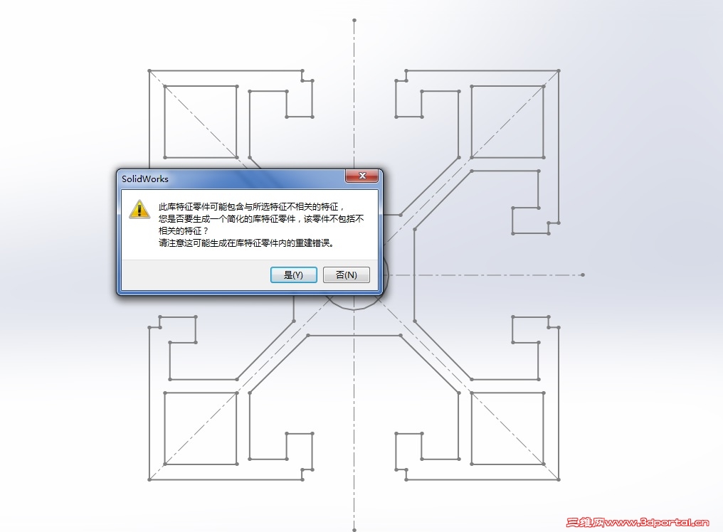

7 E% t3 u7 P, Y+ C8 Q6 g" u       你们好!现在遇到一个问题,如何增加焊件截面的库,我找到了库,保存成sldlfp格式,但是点确认后画的截面消失了,如何添加,请赐教,谢谢。
 楼主| 发表于 2014-3-4 08:37:15 | 显示全部楼层 来自: 中国上海
追加图示,谢谢了
 楼主| 发表于 2014-3-4 08:39:35 | 显示全部楼层 来自: 中国上海
点击确定后草图消失了,如图显示

最简单的办法:把原有的复制一份,然后更改草图,保存就可以。
