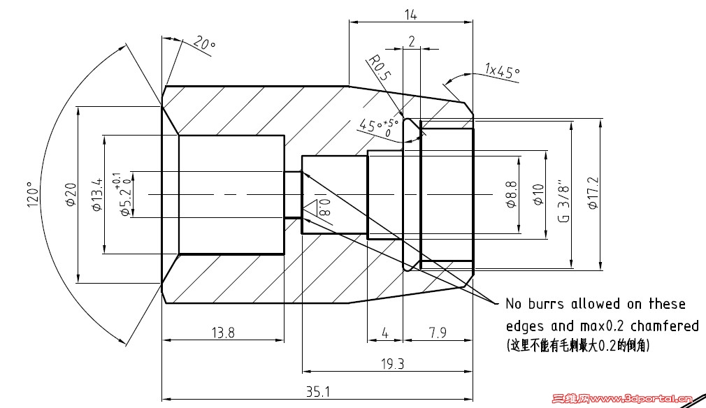

我是一位刚毕业的实习生,现在正在做质检工作,今天遇到了一个测角度的问题。想问一下120度怎么测量,里面是有凹进去的.

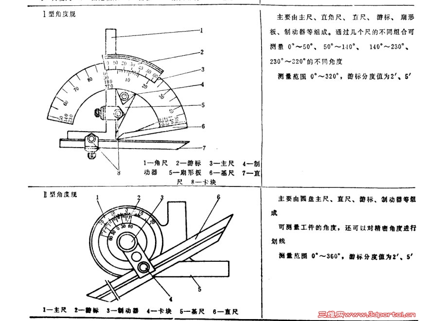

粗略测量可以用万能角度尺,精确的用三坐标

& v$ ]# v/ t, d  G要读数的话用万能角度尺就可以。但要注意有一边尺口较厚,另一边的活动尺口要把薄刃口对工件。6 q. k, w2 `6 |, ^, O
调整到两侧边上下间隙均匀,锁紧螺母,读数即是角度(或许还要补偿90度,这与活动尺的安装方式有关)。

批量大的话最好做个样板,样板以有公差孔作为基准,测量是比较准确的。

一般精度用样板检查就可以。
