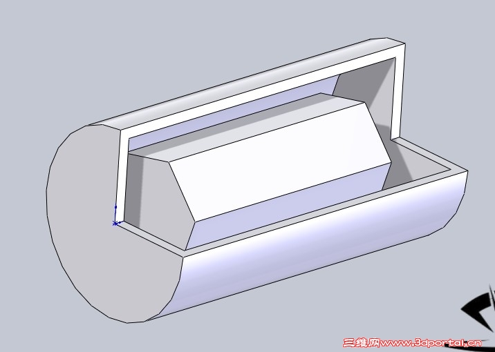

发表于 2014-3-4 19:30:59 | 显示全部楼层 |阅读模式 来自: 中国上海
假设一桌子,现要求一半显示隐藏部分,一半只显示实体,如何做到,,,谢谢* R0 K2 B: O  e0 e2 b
 楼主| 发表于 2014-3-5 10:54:55 | 显示全部楼层 来自: 中国上海
不是半剖,是一半能透视一半不能的那种
发表于 2014-3-5 11:19:18 | 显示全部楼层 来自: 中国浙江嘉兴
本帖最后由 dytsam 于 2014-3-5 11:27 编辑 . u& T% f! D$ @3 Q# ^

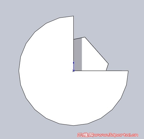

* c4 E' u- o! D; H可以再零件中先使用曲面切除你想控制的部分,再转成工程图。是这种样式的吗?
