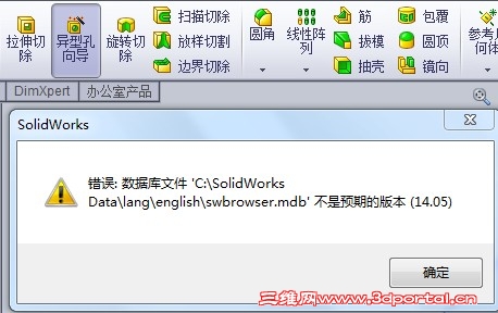

安装了2010版本64位后发现 异型孔向导不能用    提示错误  SWBrowser.mdb   不是预期版本

是不是安装时,没有勾选对应的插件呀?

是不是之前安装过高版本的SW,现在是在卸了高版本的SW后再装的2010版?
