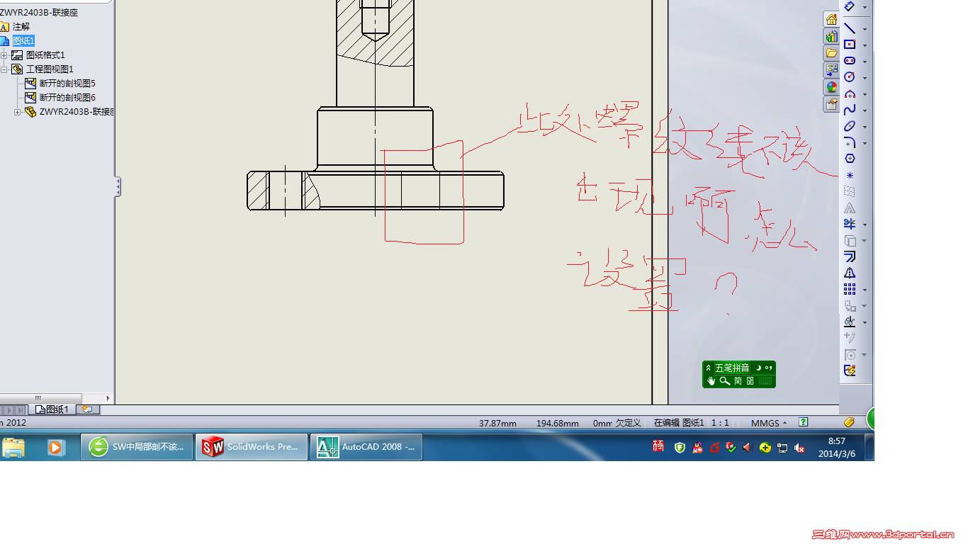

如图,局部剖之后,没有剖到的螺纹线却显示了,如果隐藏掉,剖到的螺纹线一起隐藏掉了,求高手指点。$ ~1 Y) z5 _6 d; L  O5 _& L

点螺纹线——左边菜单最下方:装饰螺纹线显示——高品质

3 h: e6 K+ ]+ C% }; C/ n点螺纹线——左边菜单最下方:装饰螺纹线显示——高品质
! D% B9 H/ L( W+ K
谢谢,解决了。
