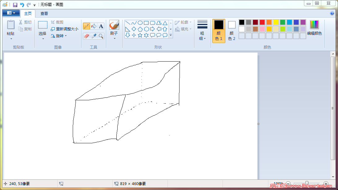

我想问一下,在画草图的时候不是要选基准面吗?当选完基准面后就不可以在另外的基准面画图了,但是有没有什么办法是可以像
$ i/ p9 X- \1 y3 |我发的图片一样画出一个矩形,立体的(不通过特征拉伸)

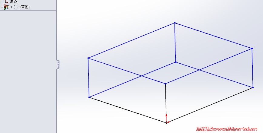

用3D草图可以

3D草图可以直接画

发表于 2014-3-9 20:16:49 | 显示全部楼层 来自: 中国江苏苏州
sw里面新建单一零件,点击草图,3D草图,直接画线,3D草图不用选择基准面。
