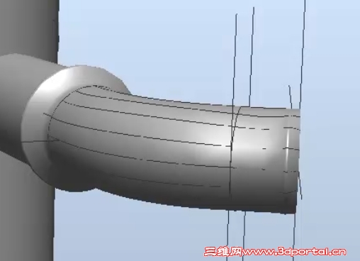

[求助] 求大神指教creo2.0怎么在不规则实体上画线条??
发表于 2014-3-6 12:29:10 | 显示全部楼层 |阅读模式 来自: 中国浙江台州
求大神指教creo2.0怎么在不规则实体上画线条??就像附件里面一样的
发表于 2014-3-6 12:38:00 | 显示全部楼层 来自: 中国湖北黄冈
先将线条画在平面上,在投影到曲线上。一次可以得到多条线。
  [" k% v/ b  W9 B& d或者用平面与曲面相交得到交线。一次可最多以得到2条线。
- R, ?6 e  l6 n! x  v# O$ k# {

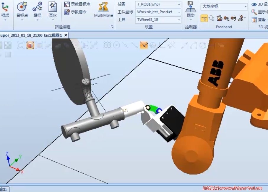

 楼主| 发表于 2014-3-6 12:51:10 | 显示全部楼层 来自: 中国浙江台州
投影到曲线上的线条能否均匀分布一周(线条越多程序越精准)?这个线条对我很重要我是搞ABB机械手编程的,每条线就是机械手运动轨迹如图所示。跪求大神指点
 楼主| 发表于 2014-3-6 12:52:17 | 显示全部楼层 来自: 中国浙江台州
tangcarlos3d 发表于 2014-3-6 12:38 static/image/common/back.gif
* R! b2 A( P" I$ m# \4 B先将线条画在平面上,在投影到曲线上。一次可以得到多条线。
# E* S3 ]2 d/ `* y或者用平面与曲面相交得到交线。一次可最多以 ...
$ \$ p9 T, F1 A7 T* R
发表于 2014-3-6 13:05:16 | 显示全部楼层 来自: 中国湖北黄冈
弧度仇英 发表于 2014-3-6 12:52 static/image/common/back.gif
% y$ D/ F: ^& t5 C1 E9 {/ s投影到曲线上的线条能否均匀分布一周(线条越多程序越精准)?这个线条对我很重要我是搞ABB机械手编程的, ...
8 R/ v1 G- {' _. A8 a" ^; }: A+ ?: ~投影的方法不精确。7 Y) n0 {& ^* F" ]# T/ m
用第二种方法好些:各个基准面之间的角度可以非常准确(它与面之间的交线自然角度准确),并且自己根据需要决定相互之间的角度。
