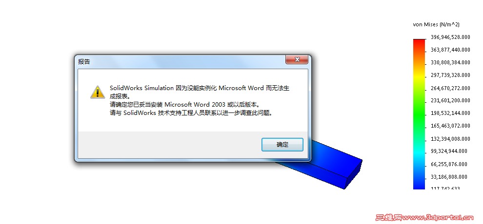

solidworks simulation因为没能实例化MICROSOFT WORD

……怎么解决

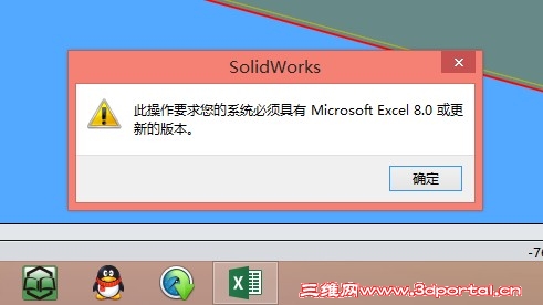

如果电脑上确实安装了office,可以尝试修复office的安全设置为默认,当office信任中心中的文件组织设置更改过后会出现此问题。8 q' Y  U6 o6 |; D0 r, f4 P
天花板能力很强就是脾气很差,他认为你是因为没有安装office时出现这个错误提示,却不知出现这个错误并不一定是没有安装office。
发表于 2014-3-8 12:32:32 | 显示全部楼层 来自: 中国浙江宁波
例如更改了excel中文件阻止设置后,就会出现如图的错误

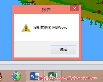

使用simulation尝试重现你出现的问题,没有你这样的对话框,但是说法是一样的。

脾气还是真差,我没装office能问这?????我已开始装的2003不行,可能是版本太低换了个07,,,还是不行
