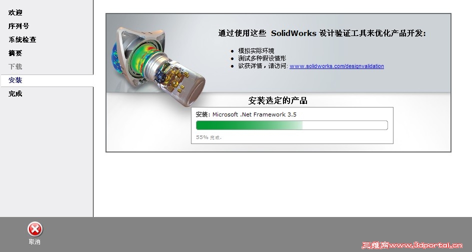

昨天装了一天  卡在54%     后来看了一下 没有关杀软, 今天早起上班断网,关了所有杀软, 然后装了3个半小时了,还在55%。。。。。   55%到现在得20多分钟了还没动  = =
/ T# y- s) \( i8 U9 t  我想求助一下到底是什么情况啊。。。 我记得我在学校的时候装了一个10版的才40多分钟就装好了。。
4 f# q, M* C! n6 |' s
, h6 A/ R% ~1 p$ Q6 ?1 S/ D+ e/ \ 饿饿饿.jpg 1 j9 n) z4 b; U, o5 a/ R

图片里的那个 。。。。。。。。3.5 是windows的更新
$ f1 v5 o$ }4 U2 ?2 h9 F你没更新所以SW替你装。但是3 p8 {7 p* T0 p- {. d6 T, Z2 x
建议还是让windows更新干这件事!

自己先去网上下一个单独的.NET 3.5文件单独安装上再试试安装SW看看。你这不是卡在SW主程序安装上,是卡在运行库安装的时候
