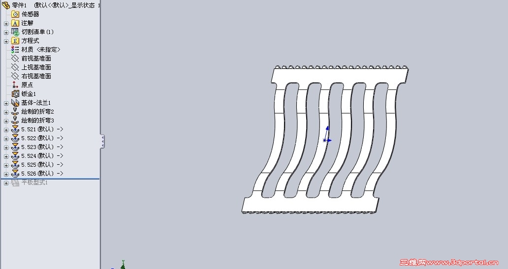

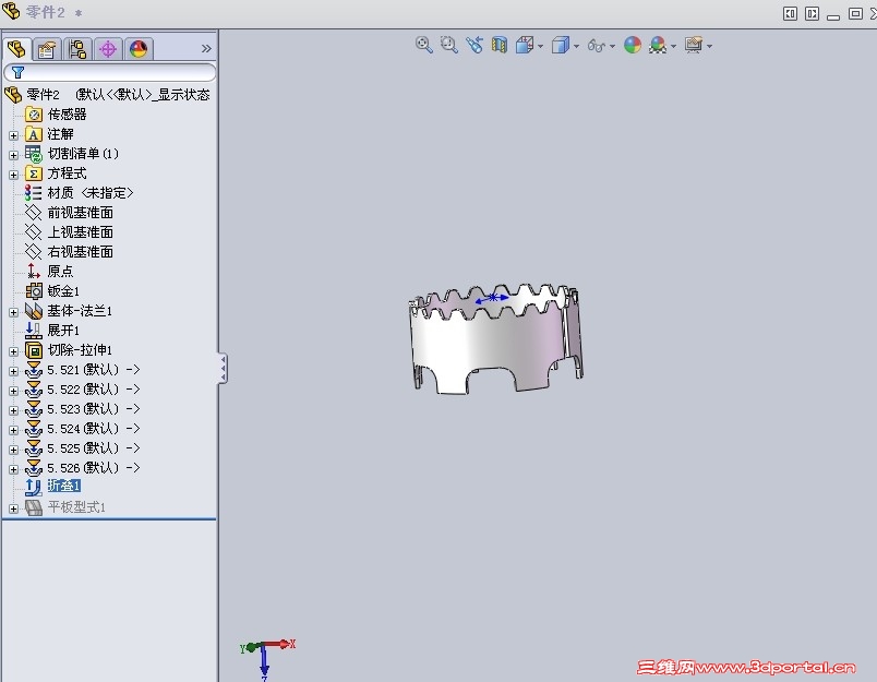

想将这个钣金卷圆,不知道怎么做,特征里面  弯曲出来时变形的。   先做圆筒-展开-切形状-冲圆弧-在折叠就没有中间圆弧部分了。

将这个钣金竖直方向卷圆360度。卷出来有点像灯笼架子

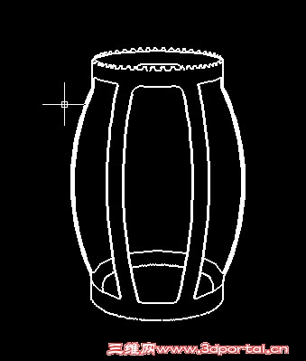

 楼主| 发表于 2014-3-11 13:46:54 | 显示全部楼层 来自: 中国北京
这个样子的% i7 d, X2 W$ O1 F
 楼主| 发表于 2014-3-11 13:48:03 | 显示全部楼层 来自: 中国北京
这个是我用cad画出来的$ {* ]- R7 _6 l1 W7 y

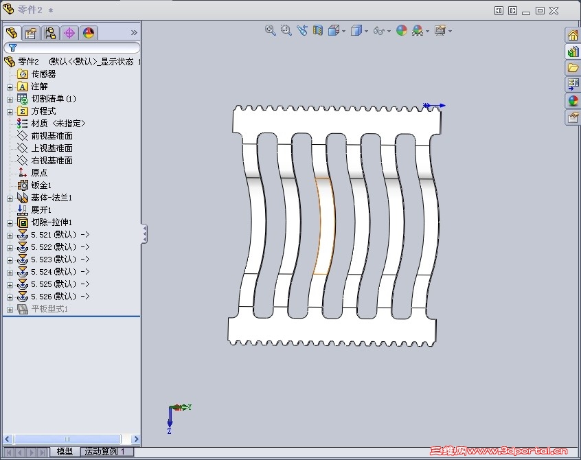

把板料用成型工具一压,在折叠回去一部分就不见了

上面的齿边折弯50度角也没折出来

sw中的钣金,你想维持所有展开折弯特征,得保证所有弯都是二维方向的,你这块钣金中包含了冲压,也就是钣金已经不光是二维方向变形,已经有三维方向的撕扯了,这sw做不了。

# @1 d# c  E/ R8 V) j8 v6 E2 f这个是我用cad画出来的
6 Q" J# z) G- p
cad画的,不错
: O, @( a; ^" I% |% C我是画不了……
