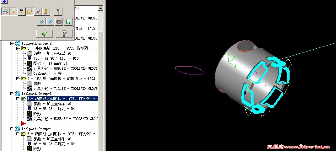

绝对原创    帮别人做的  加工出来过了

请问那两个槽子所选取的图是如何做出来的

发表于 2014-4-4 17:01:37 | 显示全部楼层 来自: 中国江苏苏州
外形的替换法可以直接选实体边界,不需要缠绕
 楼主| 发表于 2014-4-4 20:22:13 | 显示全部楼层 来自: 中国江苏南京
人心不足。。 发表于 2014-4-4 17:01 static/image/common/back.gif- r5 l$ _* `+ c. ]' b
, |6 P% K, M2 L你哪里看出来我用的是外形替换做的?????

发表于 2014-4-6 11:14:41 | 显示全部楼层 来自: 中国江苏苏州
の伱.啲諎 发表于 2014-4-4 20:22 static/image/common/back.gif
/ x' X* k+ X6 F" H你哪里看出来我用的是外形替换做的?????
) {$ v2 K6 l, W! o倒角那里,而且不替换的话你那条紫色线是干嘛用的,
 楼主| 发表于 2014-4-6 19:30:14 | 显示全部楼层 来自: 中国江苏南京
本帖最后由 の伱.啲諎 于 2014-4-6 19:31 编辑   o( z# h* n: c' q0 O* W1 N
# y) Y/ D5 r5 m* R: I你下来看看不就知道了   倒角用了替换轴

发表于 2014-4-6 20:40:42 | 显示全部楼层 来自: 中国江苏苏州
の伱.啲諎 发表于 2014-4-6 19:30 static/image/common/back.gif% c( r/ z6 f. X0 s/ {$ y) W! B
你下来看看不就知道了   倒角用了替换轴
5 Z  l7 Q2 t+ c& j* F" w4 V) N
汗,,就是说你倒角用的替换啊,,,! `/ a9 P/ _# [  t7 P) [  V2 `
3 M! h! D, n* T& i6 S+ A
我改过的  你看看,比比倒角那里,其实你倒角是简单问题复杂化了,不需要用平面线来缠绕的

 楼主| 发表于 2014-4-14 21:08:50 | 显示全部楼层 来自: 中国江苏南京
人心不足。。 发表于 2014-4-6 20:40 static/image/common/back.gif8 W  I3 I2 V) D: q2 d1 E6 K- y3 M" x
汗,,就是说你倒角用的替换啊,,,
* p1 e* h0 [. o# O) W: m5 _" |/ F; T3 \1 R. ]9 U* m0 I8 x
我改过的  你看看,比比倒角那里,其实你倒角是简单问题复杂化了 ...
3 T& v9 y; A/ T' F* y
这个用流线加工也可以的  用球刀来做
