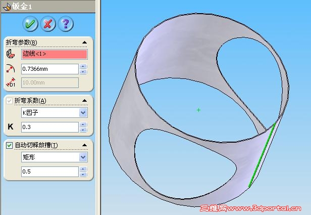

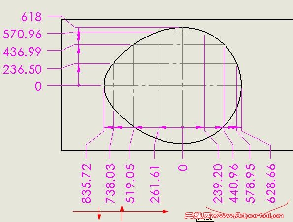

用Solidworks进行钣金展开,2 G0 Q$ m! C( o* j0 d& ~
一半数据与教科书近似,另一半数据与教科书差距太大。

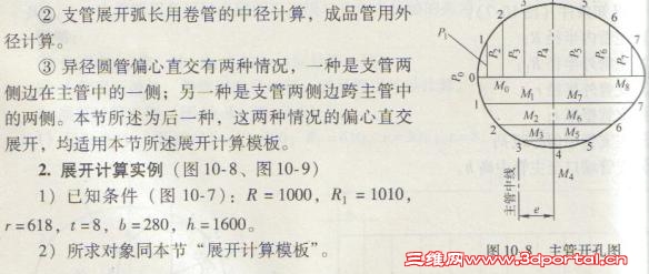

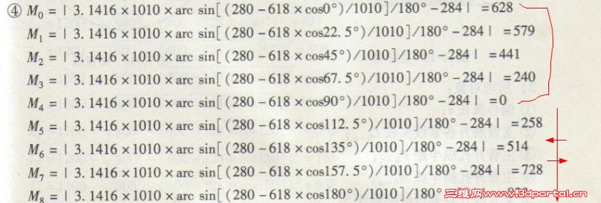

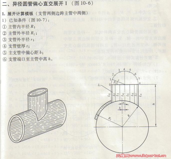

+ A. L% a+ j! D. U《钣金展开计算手册》做的示例题如下|兰文华|机械工业出版社 http://www.golden-book.com/booksinfo/15/1585989.html ; Q: W8 p' s  Z% c$ |" B

请Pro/E高手帮助,不知附件solidworks文件能否转为Pro文件。* l" k+ h6 D6 Z* ~2 {
做如下测试:
2 j3 |  F) ~* y( @, n* [' EPro/E的结果,是否Solidworks相同,. [* I; l- m6 m& V
Pro/E的结果是否教科书结果差距还是这么大。/ @; S, _- c$ |/ {
8 ~& p3 \4 @2 X3 c, V( d
附件:异径圆管偏心直交展开,教科书( `, T7 ~, i- w& o/ E
