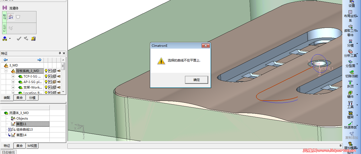

发表于 2014-3-13 16:01:00 | 显示全部楼层 |阅读模式 来自: 中国广东广州
做成投影线后,提示选 的线不在平面上。我的封胶位是不平的流道怎么做啊用CIMATRON?楼主、高手帮忙了
发表于 2014-3-13 16:12:23 | 显示全部楼层 来自: 中国广东广州
画出来就好了。: T$ J( e. J+ U% N! c# {

 楼主| 发表于 2014-3-13 17:48:53 | 显示全部楼层 来自: 中国广东广州
80597690 发表于 2014-3-13 16:12 static/image/common/back.gif4 T! ]3 n: F0 a# u: X* u
画出来就好了。
  N: {9 C& \6 l4 `1 i然后还是使用流道功能来切除。
) ], a+ T6 ?+ m# b3 [% ^" E- E
明白了,谢谢。我用管道去做出来了
发表于 2014-3-14 15:40:59 | 显示全部楼层 来自: 中国浙江宁波
对于多个复杂曲面上并且不是圆状流道的,采用常规画出来处理太过繁琐。可以投影线时不组合,利用流道体功能就可以一断断做出来,然后结合一个体。
