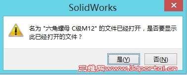

   大家谁有碰到过在装配体中拖入自建的设计库零件时,有跳出一个对话框,导致不能一直连续拖入,3 |! C' C  ^7 w% M6 D0 Q5 y! u' U

我最近想把技术要求做成库文件,试验时也一直出现这种提示,导致不能做那种拖到工程图时能自动添加编号的技术要求库。

' z; ?/ [5 `" T. a以前没出现过,最近在拖入紧固件时会出现。
发表于 2014-3-14 10:21:19 | 显示全部楼层 来自: 中国河北沧州
应该是你打开的图中有以上零件而且存放的目录又不在一起。" h3 ]. A: _3 C4 `% ^3 h, T

我2010版的时候把技术要求做成库文件用过是可以的,现在2013就不行,也是这种提示,不知道怎么回事
