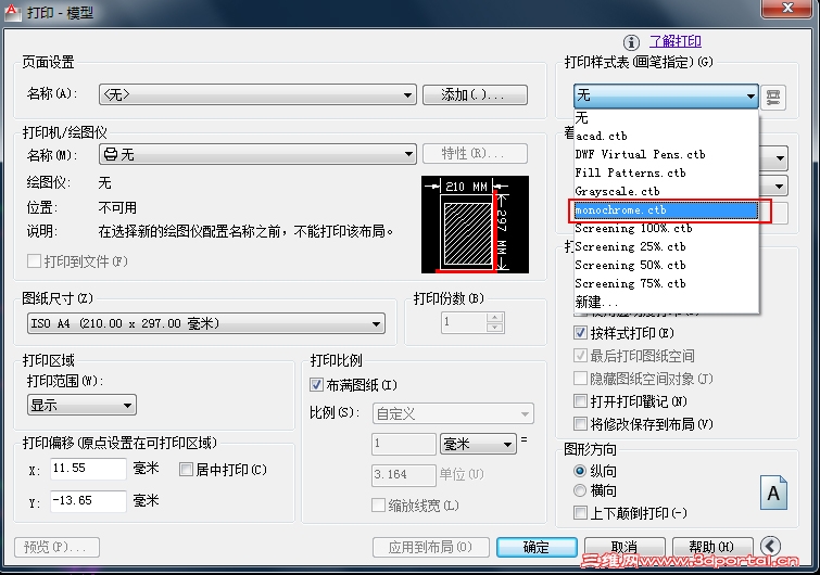

[已解决] 图纸打印时,颜色很淡。怎么办?
发表于 2014-3-14 08:47:49 | 显示全部楼层 |阅读模式 来自: 中国陕西西安
打印的线条颜色几乎看不出来!- S; q* S- i; }1 K

" B# K* k8 h5 i; K4 M/ [& b; T% O在打印设置里面有没设置线宽和颜色?特别是颜色,如果是黑白打印机,一定要设置所有图层为黑色

设置成黑白打印,并取消“灰度”选项,不然即使是黑白打印,也会有浅色。

编辑一个"打印样式",把所有的打印颜色都改为黑色(包括线宽设置),以后使用这个"打印样式打印就可以了.

发表于 2014-3-15 21:57:02 | 显示全部楼层 来自: 中国辽宁鞍山
如果是黑白打印机选择红框中的选项。
" X" Q' u3 p3 g 未标题-1.jpg + P) E, ^2 }4 q6 o6 G: u  `
