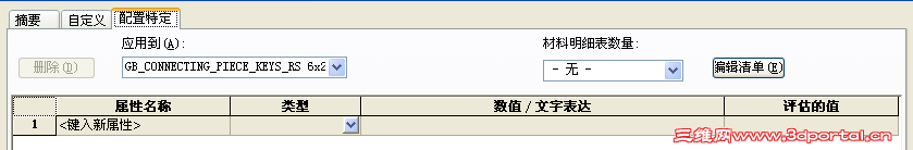

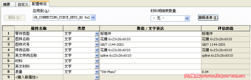

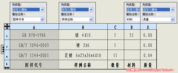

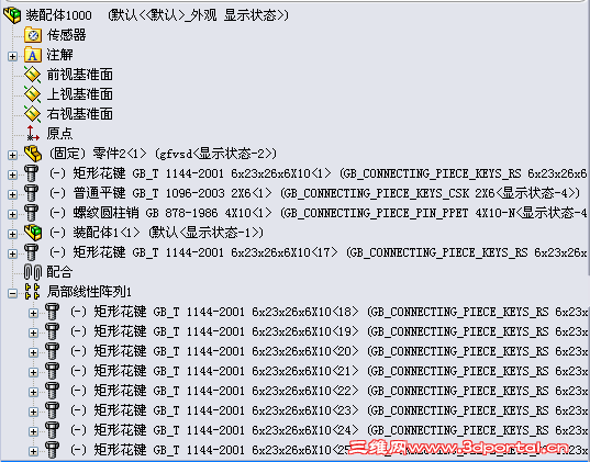

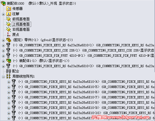

" m/ e3 W, L7 o" T      ToolBox GB标准件共330多个,基本涵盖了机械设计的常用标准件,且在智能扣件方面与SolidWorks无缝集成,(支持全部12种应用案例)。但是由于属性中国标化比较差,插入的标准件无法BOM统计,所以一直无法得到很好的应用。! o* i- U/ n2 F  d6 |
      本人设计的这个插件针对当前装配体,可对里面所有的ToolBox进行检索,抽取内在属性,并赋给其配置特定属性包括中文信息和英文信息,方便用户操作和统计。
2 g1 ?3 o6 N3 n7 \% u* F效果如下列图所示:
8 P+ H9 V. A: Z$ z
没有采用信息提取时ToolBox件插入到装配体情况
. ]2 C; S  w  G6 }6 V" B0 B) G: p
1、没有采用信息提取时ToolBox件插入到装配体情况7 v  ~- H$ ?, @: g- D
4 Q! M  S! Y0 a) J5 S2、采用信息提取时ToolBox件插入到装配体情况6 E/ H& H% ~) e
ToolBox标准件没有属性信息
ToolBox标准件没有属性信息
) B/ K( d5 S5 L1 @9 I  H+ M1 H8 z8 G3、ToolBox标准件没有属性信息
4 Y2 _9 o' S2 X1 M4 K( Q8 S
ToolBox标准件自动提取属性信息
ToolBox标准件自动提取属性信息
' d  a6 W2 [( H1 x( A
4、ToolBox标准件自动提取属性信息
( U, ?% H5 A! Z" ^# O7 T; d
属性用于材料明细表统计
属性用于材料明细表统计
+ B) k- P- @# b, F& z. q' W- \
5、属性用于材料明细表统计

本帖最后由 qiminger 于 2014-3-19 12:41 编辑 % U, U& C: z4 p9 V4 R1 K% y
: M/ m' q7 s7 F, l3 U! _楼主朋友对宏和编程很有研究,这个插件非常实用,不用去修改ToolBox库了。
, e  O  n) e7 i6 k+ n个人在明细表中用的属性不一样,《图样代号》列有的用《零件代号》,《样例名称》列有的用《名称》或《零件号》,楼主朋友能否提供遍历ToolBow标准件的宏代码共享,方便我们学习或修改。
