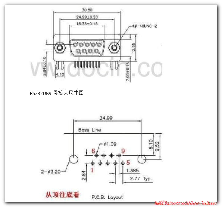

我手里没有九针插头没法测量,因此求一张标准九针孔的尺寸图  多谢各位;
4 R0 i& b, P6 K8 G就是图片这样的插头尺寸或者开孔尺寸图
发表于 2014-3-14 16:50:05 | 显示全部楼层 来自: 中国浙江宁波
你说的是什么?
* G5 C3 \, q7 [3 C. D$ O2 y232么?
发表于 2014-3-14 21:15:21 | 显示全部楼层 来自: 中国陕西西安
原来是说DB9插头啊

发表于 2014-3-27 08:31:42 | 显示全部楼层 来自: 中国江苏南京
自己画的,传给你看看
发表于 2014-3-27 08:33:41 | 显示全部楼层 来自: 中国江苏南京
2 V- a. w5 x& I0 p# v( t7 @4 R
有你雨也美 发表于 2014-3-27 08:31 static/image/common/back.gif
) ]2 M0 a2 z6 z% i% g5 q- `自己画的,传给你看看
8 Z+ h) N+ O: s* R' V+ ~
重新上传一个
DB-9.rar
280.34 KB, 下载次数: 18
阿帕奇 + 3
