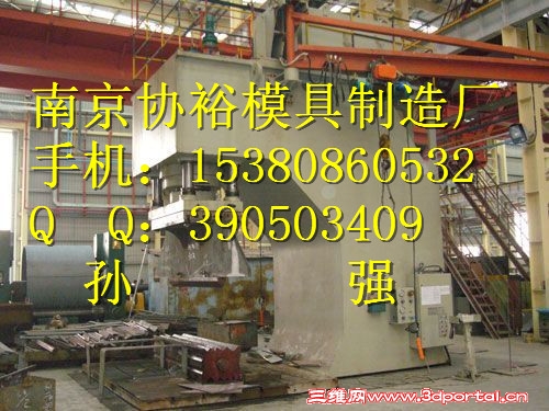

1、油压机安装模具前,首先要将工作台板上平面和滑块下平面清理干净,以保证支承面接触良好,安装模具时,尽可能使模具受力中心与油压机工作台中心一致。; @1 ], B. c. O3 A, N" e+ ^
, Z5 `) S7 Q; Z/ h2、安装模具和维修模具以及设备时必须使用安全柱,确保工作人员的安全。! h% F- j5 m% a" ^& k+ g/ b
/ [- J; D+ r8 F4 t: h/ `
3.、维修油压机模具或设备时,必须在关掉各电机油泵及主电源后,在工作台上放支承物以支承横梁下行或使模具完全闭合才可以进行维修。
- U3 E2 m1 a' u1 q. H8 l. ]: a8 @; u+ t" i; |% ^' K
4、维修完后一定要先手动使活动横梁上升取下支承物后才可按要求选择工作方式转换开关。8 u( x$ X- Z' ~7 Z# R6 r3 J
! ^# ~; N) q, V' ]
5、维修电气时,一定要将活动横梁置于原始位置,以免发生活动横梁超行程动作。: I$ _9 E: F! I1 C5 t
$ U; Z( k" P  V4 [: F$ s: L
6、维修油压机油路时,应尽量减少油的外泄,并及时清除干净,维修完后应重新检查是否有泄漏油现象。
9 A+ [1 T3 \, B+ C2 ?; M6 U' f5 D
7 G# t, f8 X- A7、油压机设备工作完毕,将模具落靠。; O: C* j4 m  {  Y
