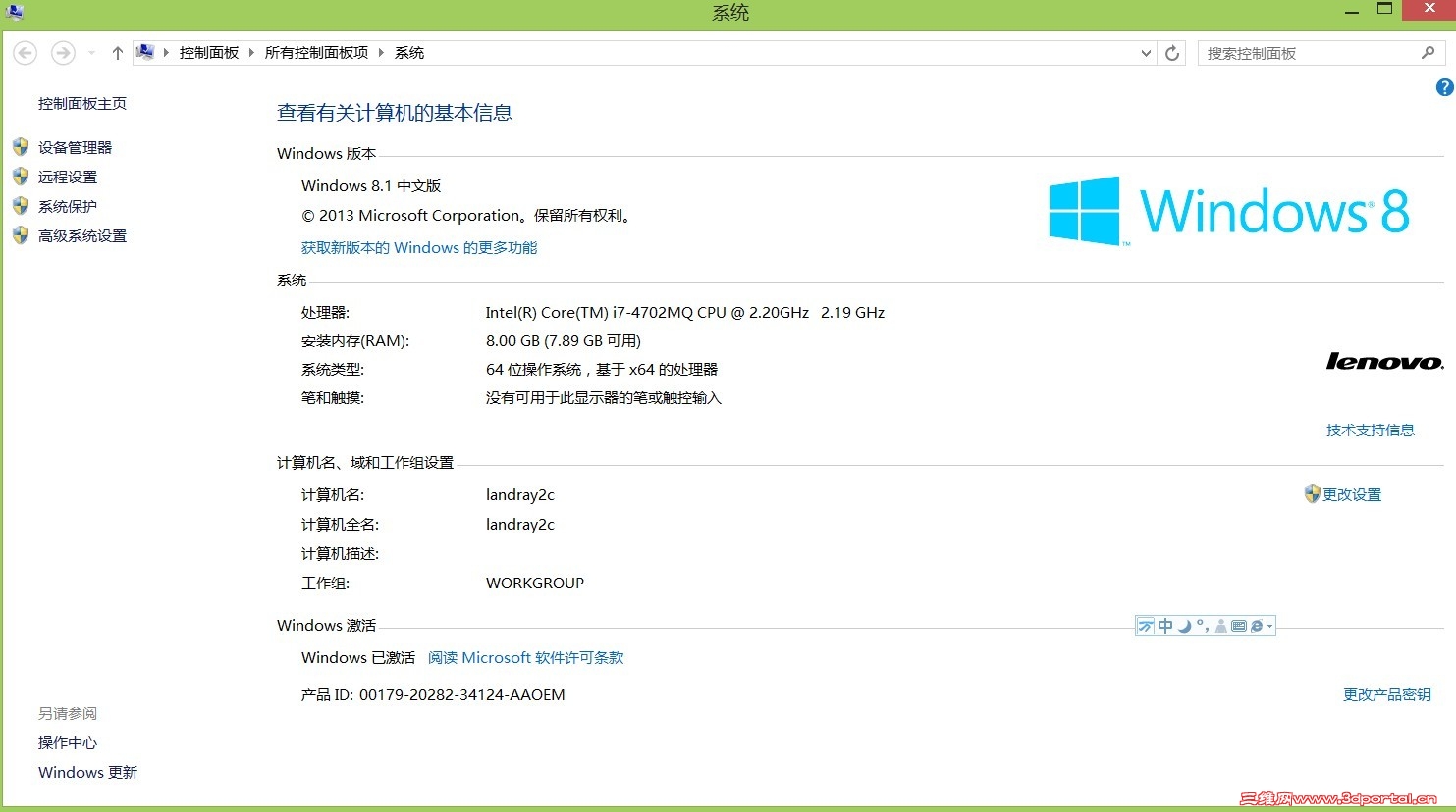

新电脑Thinkpad E540 配置如下图,初装SW2011可以用,几天后电脑系统自动升到WIN8.1后,就启动不了,没办法只有装SW2013SP0,各种卡,直接弹出软件关闭,看到论坛里有2013SP5.0的,下了半天装上后,不会弹出,但用起来还是卡,还不如我几年前的神舟A560P-I7,想请教一下是什么问题啊,设计图纸电脑卡真是要命啊!

下个驱动精灵,把你显卡驱动更新一下。

不是说SW2014SP1版以后的才支持WIN8.1吗?

电脑8g内存,照理说不会怎么卡,清理下C盘,或者重装SW吧,用14版的

还是SW和系统兼容性问题,看SW官方消息,WIN8.1还是只支持SW2014SP1版以后版本。

多谢,看了官方文件,应该是兼容性的问题了
