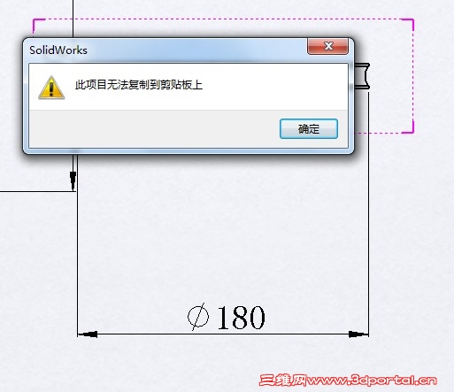

[求助] 一拖动尺寸就出现这个怎么回事
发表于 2014-3-16 10:28:30 | 显示全部楼层 |阅读模式 来自: 中国北京
以前没有过,现在一拖动就出现,画的线条没事,拖动零件上的尺寸就不行

 楼主| 发表于 2014-3-16 14:05:32 | 显示全部楼层 来自: 中国北京
寂静天花板 发表于 2014-3-16 10:52 static/image/common/back.gif
; \- U" M$ I; S你的行为让软件误解为要复制,而这种复制是不可行的。
7 @# t' Z7 i; C1 x* V* |( Y检讨下自己怎么拖动的
$ y  ^' i( }! Z2 b7 ?8 j以前不是这样啊
发表于 2014-3-16 19:59:40 | 显示全部楼层 来自: 中国河北沧州
是不是开着有道了,或者其他屏幕取词的软件

 楼主| 发表于 2014-3-16 20:08:47 | 显示全部楼层 来自: 中国北京
wutong490 发表于 2014-3-16 19:59 static/image/common/back.gif
6 ]$ P+ t' P' d4 {是不是开着有道了,或者其他屏幕取词的软件
1 K% i/ ~- N( F0 @( @: b( i* i
开着有道呢
发表于 2014-3-16 23:36:02 | 显示全部楼层 来自: 中国广东深圳
乐一个 发表于 2014-3-16 20:08 static/image/common/back.gif
2 @( J0 x8 k) i" F% f1 f7 z' ]开着有道呢
/ Y5 O3 }8 H- Z# Y, A关掉有道词典应该就OK了。这个以前我也碰到过
发表于 2014-3-17 10:03:28 | 显示全部楼层 来自: 中国辽宁盘锦
4 K' t" h8 o6 V" k. r: \; F0 g开着有道呢
6 X& U' l- `# ^  M, z0 @关掉试试
