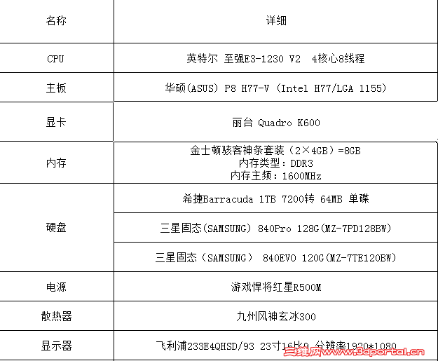

配置呢,大概就是这样,不过用CE11也就是算刀路,不做渲染什么的,用丽台Quadro K600真的会比GTX760好吗?有经验的帮忙给指导一下~~

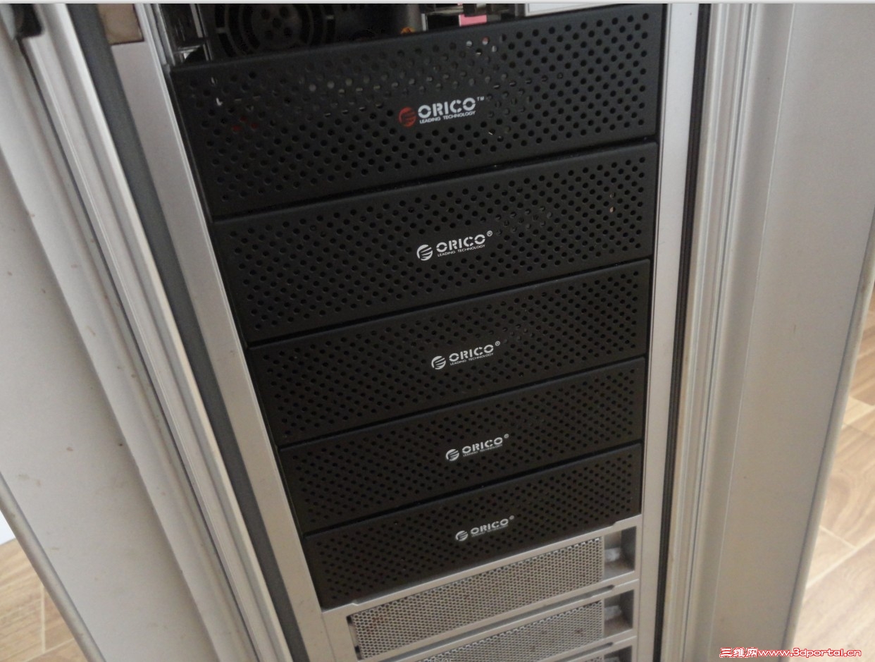

5 g3 z* Z. v. r6 o! ]% m. ]9 E2 @  I卡西姆 楼主 在配置里面配置 固态硬盘与机械硬盘  目的是系统盘是 固态硬盘  资料盘是机械硬盘
: _1 @0 a- S* q: |. j4 h5 e' Q这样的配置是不错 不过您已经用2块固态硬盘了 价钱自然就上来了 这个价格不如直接上几个大容量的机械硬盘做RAID 这样的效果更好  因为在整个电脑配置当中目前最薄弱的环节就是硬盘读取速度
! w1 ^' \0 f$ G

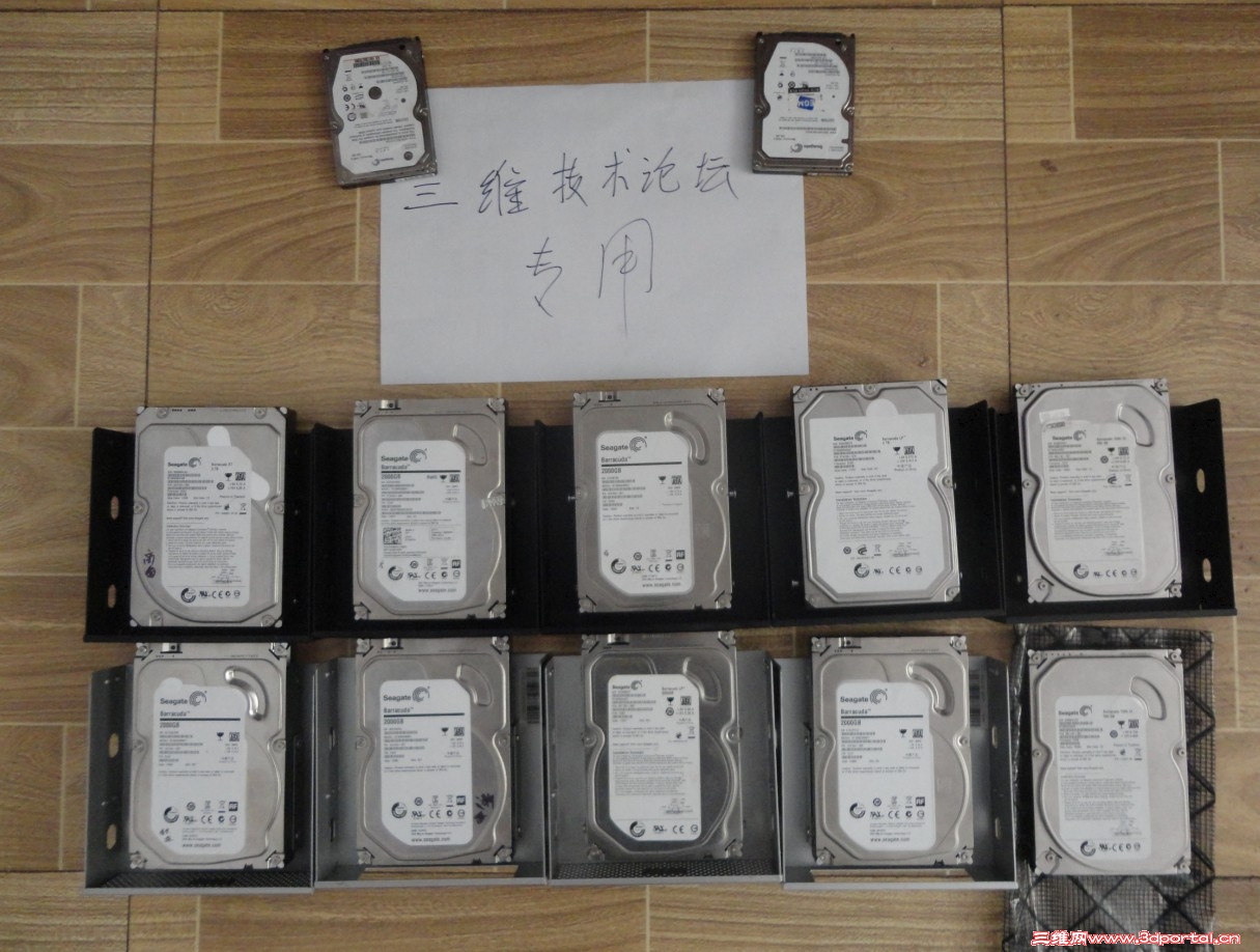

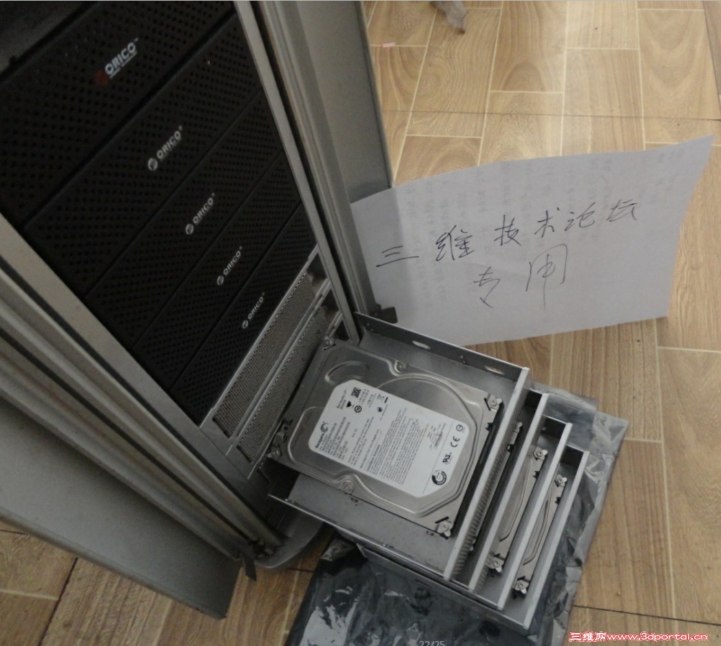

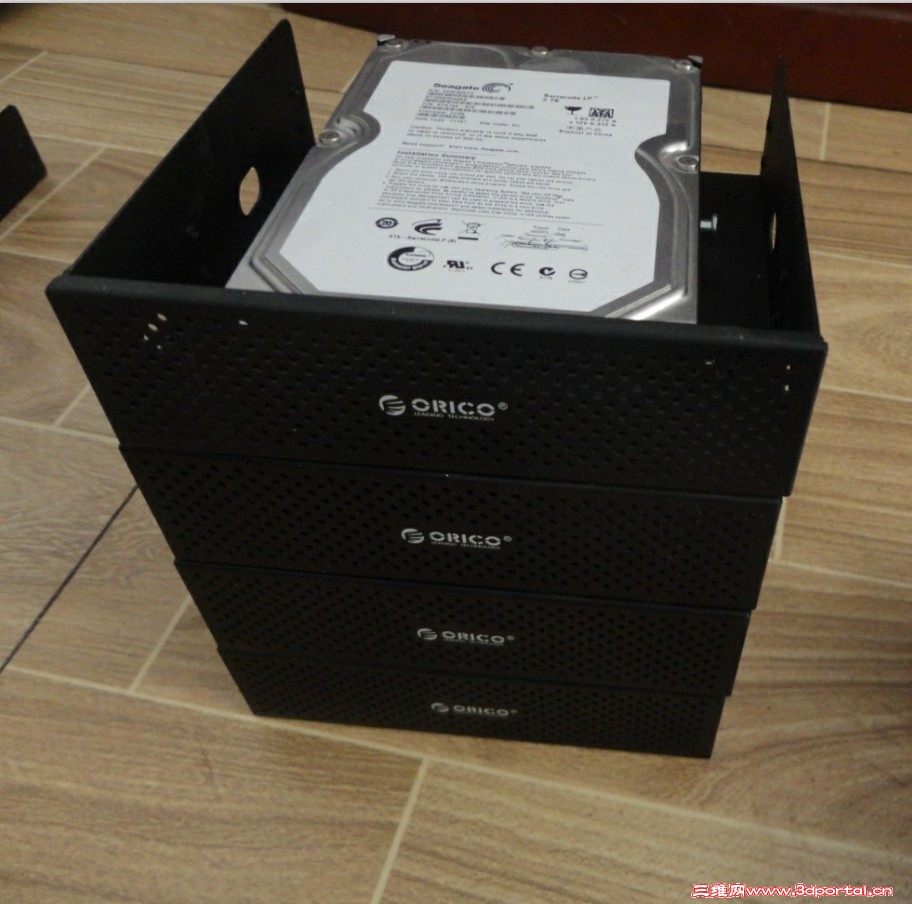

发表于 2014-3-23 10:17:13 | 显示全部楼层 来自: 中国山东日照
. e  t- n2 `7 D% O
4 |3 Q4 |2 X) j1 b个人建议 如果买了2个固态硬盘 又买了1个机械硬盘 就不如直接都换成大容量的机械硬盘 这样做RAID就很快- ?4 I8 M4 G( O4 D: c- M9 ^
, L. A% z/ g' l) q# K* o( v我个人在2010用过的过时的20TB硬盘阵列 ,现在已经过时 。。。# o  v1 f& K5 k0 u6 i! ?# m( `2 w

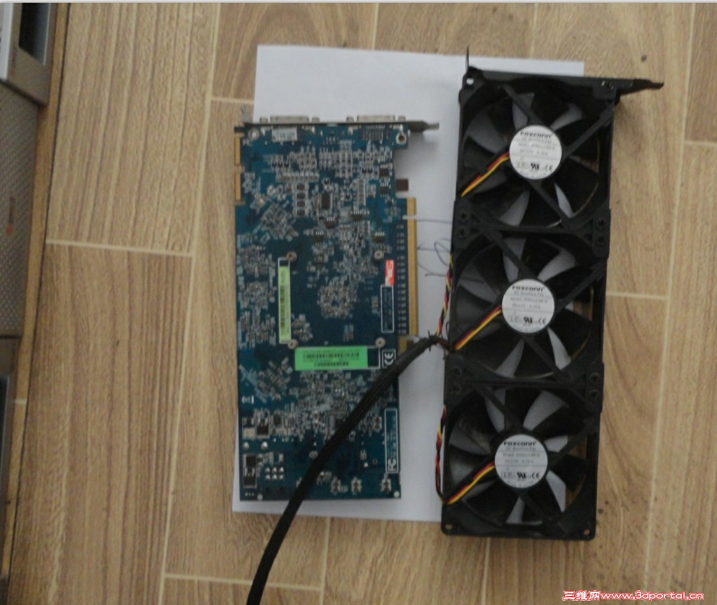

发表于 2014-3-23 10:21:20 | 显示全部楼层 来自: 中国山东日照
显卡方面如果楼主想买Quadro K600 是最适合的  + K3 ]7 {$ ~5 s( [' `
. w3 T8 F- ~1 y" E/ n8 T如果想玩游戏 就买GTX760 不过GTX760电源功率比较高 机箱里面的散热系统要改善 个人推荐用显卡伴侣比较好 2 `( q0 h7 ^2 E/ D2 z
1 h; ~9 k" F( x" P' p过去老卡与过时的显卡伴侣器材如下:
! t" d( F. @) h/ t5 \3 c
$ g9 I9 b( W' }& x' c7 U% m
8 @" t$ ]  C8 l8 U1 [- v. H
5 u8 Z9 |; G" B8 D; p5 ^' y+ X
