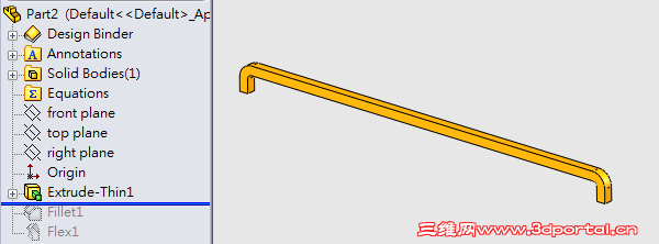

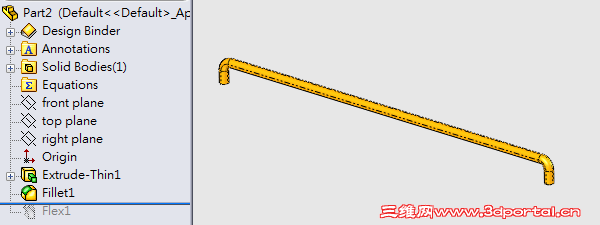

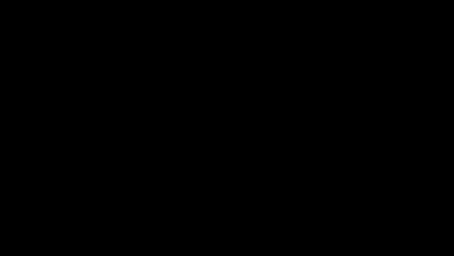

sw弯曲
sw弯曲

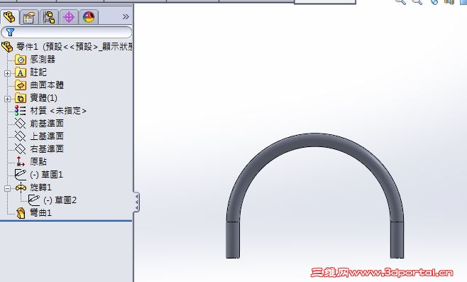

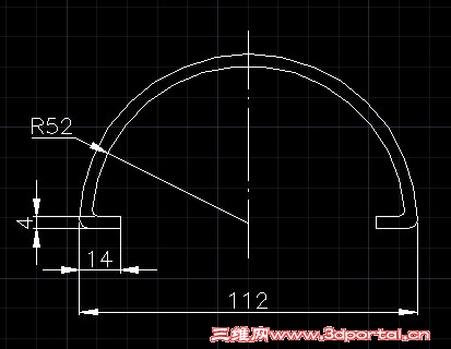

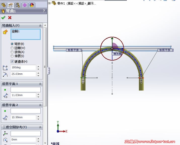

本来这个图可以用扫描绘的,但它不能模拟加工状态,现在想用sw里的弯曲特征画,怎么画,请高人指点% z7 W1 X/ _& n1 e: |) ~' T, n6 _
发表于 2014-3-18 09:54:44 | 显示全部楼层 来自: 中国广东深圳

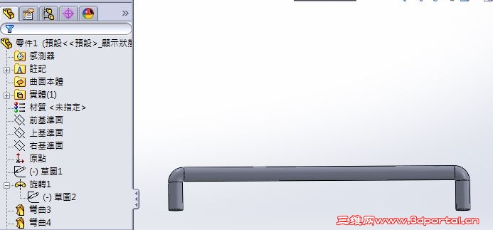

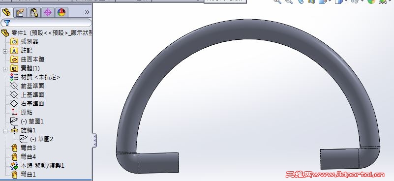

如此這般
3 m  n) a1 q1 {/ d( g' g* y# L$ c curf1.JPG
5 l5 {& z5 p  s0 w% K. j. P7 K6 p( `9 l3 I- g
* S! ?( f" n; Z: r# i7 e curf4.JPG - Q: n) V; v6 ~% ?
0 h# a3 q7 C; _: T5 C" K curf7.JPG
$ p, ]2 b$ {% ^7 O2 C5 Y/ e$ v/ f5 f4 H4 S, K' v5 i) A1 ]
+ [9 A* A/ d+ R$ u; i2 x3 `
发表于 2014-3-18 10:17:14 | 显示全部楼层 来自: 中国江苏苏州

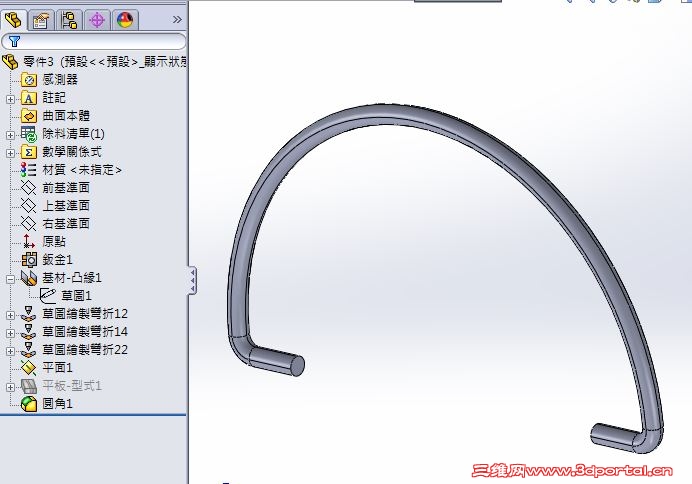

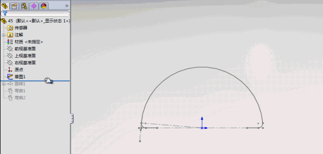

发表于 2014-3-18 11:42:40 | 显示全部楼层 来自: 中国台湾
本帖最后由 gt.adan 于 2014-3-18 12:16 编辑 % I% @4 \: i% W$ V3 {, B& }& `

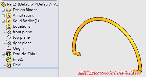

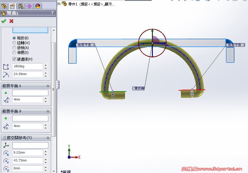

) h: M1 b8 n/ l1 q5 g4 H, l有神!快拜!~~~~我也來亂一下~~
: s; |3 z, Q3 T" t# H6 h" H% Z8 f" M2 v3 `: P
6 [+ F6 Q9 N, k2 x/ ]
  Y3 M6 R) k5 R% p 2.png 7 N& E9 T' ]( V6 b3 ^
$ \: C/ W4 T2 o6 `: _" r8 z 3.png
 楼主| 发表于 2014-3-18 14:31:08 | 显示全部楼层 来自: 中国陕西西安
不知道为什么就是弯不过来- U: z9 w4 K6 Z% B6 D& k: k* i2 N: J

! J7 T. N0 F3 Q4 {) rD 大的設置已經很清楚了,有不明白的可以提出討論。7 ^; J- v/ u, Q% E2 ?
樓主自己都不知道了,他人又如何能知道呢?6 @9 x9 B/ C) t& W0 Q* j( d. c
貼個圖吧~方便說明問題~~

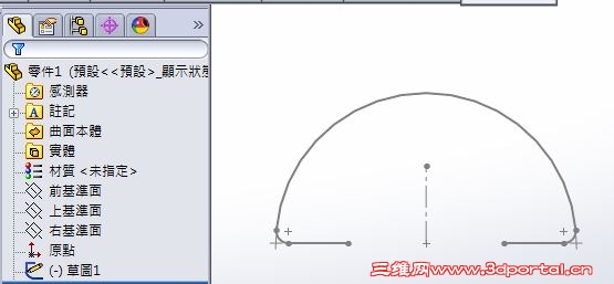

发表于 2014-3-19 15:50:40 | 显示全部楼层 来自: 中国山东烟台
看楼主的CAD图,不是圆钢,直接钣金折弯就行啦!怎么会这么复杂的!
发表于 2014-3-19 16:23:32 | 显示全部楼层 来自: 中国广东深圳
也可變型6 @- C) t" \  l& R/ f
k1.gif 7 ?6 H$ }( R: ^5 o; _: a9 j& g

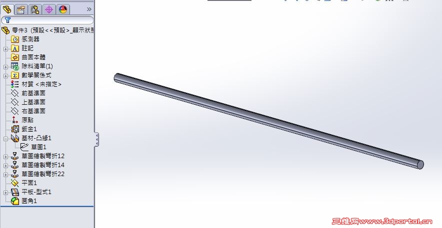

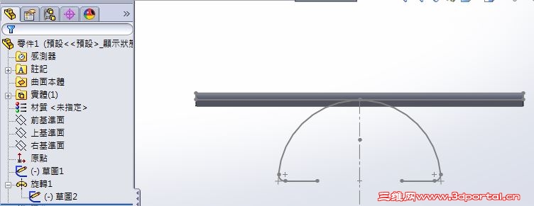

发表于 2014-3-19 17:01:33 | 显示全部楼层 来自: 中国广东深圳
鈑金方式
9 j5 B# V: j( E1 U3 u7 ~ x7.JPG ' B  H7 M+ _# h! K9 t" r  K
