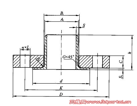

设计中使用到不少铅件,用螺钉固定总是螺钉把铅表面划伤,拧的越紧越厉害。
" l. o: |: H' w& v6 F& U铅件这么软,用什么方法固定呢,也无法在铅件上加工螺纹。
0 h' [1 g4 t7 ~7 e. R+ ?! T& L/ e! U1 k4 W0 d
钢丝螺套没试过,估计也不行吧。谁能帮忙解惑,谢谢!

8 m! ]* e* K6 _& E3 I铅件一般为硬铅铸造而成,加工中要均匀轻夹,已加工面可垫橡胶板。用螺栓拔紧时应加平垫圈,有些较薄的凸缘拔紧时可加松套法兰。硬铅可攻丝,但一般不攻丝,多采用夹紧联接。

采用大压板压紧、螺栓拧紧

是否可以采用两侧固定面,顶部压紧的方式装夹,在贴合面设置尼龙板保护

加垫片应该可以。
