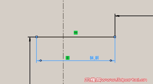

solidworks 绘制草图时智能标注后不显示修改尺寸的对话框,只能在左侧栏中修改,请问如何处理,谢谢~~~~!2 J- u4 x6 |9 ~1 Y

发表于 2014-3-19 13:04:20 | 显示全部楼层 来自: 中国台湾
什麼意思?雙擊尺寸不能出現修改的對話框嗎?
 楼主| 发表于 2014-3-19 13:31:59 | 显示全部楼层 来自: 中国北京
gt.adan 发表于 2014-3-19 13:04 static/image/common/back.gif4 e" [. n& }) v
9 p- W$ l! d* x7 w对,往常是直接就会自动弹出修改框,现在双击也不弹出修改框了。。

我把solidworks重启了一下,现在一切正常了,,,
 楼主| 发表于 2014-3-19 13:45:22 | 显示全部楼层 来自: 中国北京
busy2014 发表于 2014-3-19 13:42 static/image/common/back.gif
9 a% F; I8 |9 ]2 p# t: {8 _我把solidworks重启了一下,现在一切正常了,,,
; r, g9 ~' {% `. a4 [! m
如果把插入--选项中的“输入尺寸值”不勾选的话,也不会弹出修改框,但双击会弹出;我上午时怎么设置都不会弹出、、、、现在怀疑是不是软件出了问题、、、、

4 L6 i& e  _9 B" P+ g4 l* \这种情况偶尔会在系统资源不够时出现,这时你最好保存文件,因为这预示着不久软件要崩溃鸟
8 t, h7 }* T* y6 ~4 _" U哦了,明白了

1 B5 f* A8 o, Q$ Q' {' x7 {- A* }3 M" t说明是你电脑资源不够才这样

嗯啊,资源确实有些紧张
发表于 2014-3-25 10:57:46 | 显示全部楼层 来自: 中国上海
双击如果不出来,我看还是重新安装。
