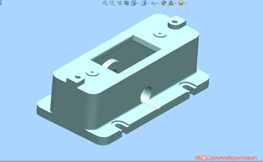

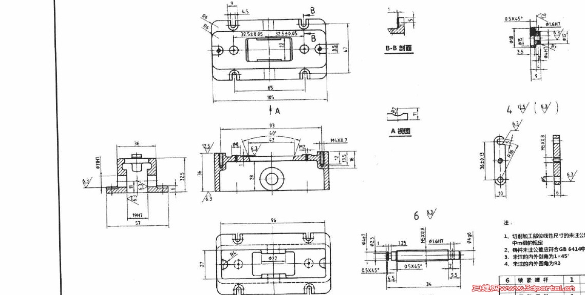

照的这图画的0 {# j9 J# V4 e3 ?8 z4 }
1.jpg 2.jpg 33.jpg 4 u* [$ w2 W- f& a4 {) R
8 d( k% I  T/ i画的模型:# p' @; a9 V1 X, c- D
2 Z  p- x- P8 |& `
* U3 I+ k. w' c- S( a不知道螺纹怎么画上去   是用修饰还是扫描呢?
发表于 2014-3-20 15:07:30 | 显示全部楼层 来自: 中国广东汕头
异型孔向导
发表于 2014-3-20 15:09:30 | 显示全部楼层 来自: 中国河南郑州
装饰螺纹
发表于 2014-3-20 15:21:05 | 显示全部楼层 来自: 中国山东青岛
需要做螺纹孔的地方,不要通过拉伸切除先画出一个孔再去添加螺纹线,而是提前做好辅助线或点,通过异形孔向导选择设定孔的类型,大小等参数直接插入需要的螺纹孔。
 楼主| 发表于 2014-3-20 15:27:26 | 显示全部楼层 来自: 中国浙江宁波
kevin1985 发表于 2014-3-20 15:07 static/image/common/back.gif
- j& A' @6 L( \7 ^$ H; X  w; l异型孔向导
0 H2 v" {% i$ m  x这个异形孔向导在做剖面的时候  可以显示像第一个图那样的么?

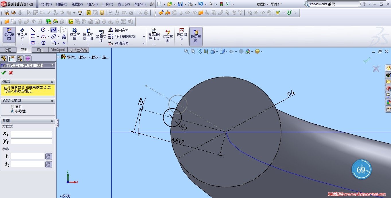

 楼主| 发表于 2014-4-1 10:49:27 | 显示全部楼层 来自: 中国浙江宁波
扫描能用公式么?我想做个扫描切除  沿那个圆周线做变角度的扫描   能实现么?看了下SW的公式画图  没看懂
