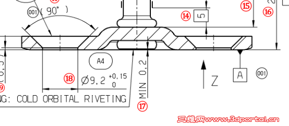

需要设计一个测量MIN0.2值的专用量具,各位有什么好建议,请不吝赐教。。。
发表于 2014-3-20 15:17:03 | 显示全部楼层 来自: 中国湖南岳阳
项目17,MIN0.2可以用深度尺测量,不用专用量具吧。

 楼主| 发表于 2014-3-20 15:27:21 | 显示全部楼层 来自: 中国河南南阳
TKG-09 发表于 2014-3-20 15:17 static/image/common/back.gif, e# N. A" @2 q: O3 ]
! @% B$ `3 R2 N0 ^. ~3 `; }0 G( i深度尺不好固定,测量不准

这是一个铆接压头,要测的是铆接头表面到底面的距离。快捷的方法是用刀口尺对光线、看间隙:开始看几个工件,记住间隙要大于0.2mm(用0.2塞尺)光线宽度。以后只要间隙大于这个宽度就放过。小于的就拒收(如果还要实际尺寸的话就用深度尺读出实际值)。9 y- P; J/ N3 ^0 w) s
这样比每个工件都要尺寸效率高。

 楼主| 发表于 2014-3-20 17:50:41 | 显示全部楼层 来自: 中国河南南阳
tangcarlos3d 发表于 2014-3-20 16:04 static/image/common/back.gif$ M( Y" l+ R4 h# x/ j
这是一个铆接压头,要测的是铆接头表面到地面的距离。快捷的方法是用刀口尺对光线、看间隙:开始看几个工件 ...
3 V& y: i! e+ B3 J
铆头四周是被包围的,不能用尺对光线
发表于 2014-3-20 20:56:54 | 显示全部楼层 来自: 中国山东济南
用一个平板装上一个百分表,表装在与平面垂直,将平面和表放在平台上,将表调到0.5,将其放到测量位置测量就可以了

发表于 2014-3-21 08:01:19 | 显示全部楼层 来自: 中国江苏苏州
gengchaoht 发表于 2014-3-20 20:56 static/image/common/back.gif
, f) E2 |; t( }) Z! N' V! u* h用一个平板装上一个百分表,表装在与平面垂直,将平面和表放在平台上,将表调到0.5,将其放到测量位置测量就 ...
8 b; L+ V' C8 W4 b3 b0 c+ r
好方法,可以用百分表测高低差的方法得出深度。2 p! Q& P/ C2 w1 M
百分表+表座,表座置于A面,表头先后对准A面和0.2要求的面,读取高度差,大于等于0.2即可,可将A面读数置于0位,这样根据测量面读数就可直接判断是否合格。

发表于 2014-3-21 14:06:09 | 显示全部楼层 来自: 中国上海
做一块平板,平板中间钻个孔,百分表头子穿过小孔、露出测量头子。平板上做个夹头固定百分表。做好后,表在下、头子朝上。先用带小平面的其他工件,测出头子露出多少,再把工件用手放在头子上压住,记住读数。减一减就知道了。  X' ?2 v8 z3 A. Y# i
4 _' ?3 h& v6 Z4 J! B- {2 j
这个组件如果固定在架子上,可以连续测。

发表于 2014-3-22 13:31:40 | 显示全部楼层 来自: 中国湖南长沙
直接将0.2的量块放置在平台上,将铆头对着量块压在平台上,再用手电进行光检,不透光的合格。

 楼主| 发表于 2014-3-23 21:36:35 | 显示全部楼层 来自: 中国河南开封
我爱用acad 发表于 2014-3-22 13:31 static/image/common/back.gif
: C5 `2 j  M1 L/ `' o7 V直接将0.2的量块放置在平台上,将铆头对着量块压在平台上,再用手电进行光检,不透光的合格。
: Z, N! B3 S" H7 r
0.2的量块有误差,而且铆头四周比铆头高,光传不出去

发表于 2014-4-2 15:46:22 | 显示全部楼层 来自: 中国浙江台州
小虫子ゞ 发表于 2014-3-23 21:36 static/image/common/back.gif/ p5 p! N; N" ?# h
( l7 M  Y7 F, C: s  G: ^6 W1 Y
是看铆头四周透不透光
发表于 2014-4-3 07:27:20 | 显示全部楼层 来自: 加拿大
可以车一个带凸台高度为0.2的小圆台,将工件放置到圆台上,用塞尺如0.02不进,即可以。如果能塞进去,则间隙小了。
 楼主| 发表于 2014-4-3 08:48:47 | 显示全部楼层 来自: 中国河南南阳
daji 发表于 2014-4-3 07:27 static/image/common/back.gif
! ?' _, ?) H; W6 P可以车一个带凸台高度为0.2的小圆台,将工件放置到圆台上,用塞尺如0.02不进,即可以。如果能塞进去,则间隙 ...
# k3 c; ]1 d8 s( W% B4 Y0 [9 D
装夹不方便,不适合大量应用
发表于 2014-4-4 15:33:02 | 显示全部楼层 来自: 中国山东威海
使用深度百分表,只是选对底座的直径和测量头的尺寸就可以了,效率很高
