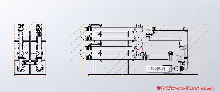

工程图为什么总是出现网格, 刚开始没有  过一会就有了!  而且工程图和我画的装配体不同步(是不是应该装配体更改了,工程图也自动更新啊)) O8 E5 l4 O. t$ _5 n0 _

这不是网格线,高亮表示有更改,重新建模后工程图自动更新

发表于 2014-3-20 21:15:51 | 显示全部楼层 来自: 中国广东深圳
自己点更新按钮强制更新下就好了

发表于 2014-3-21 08:39:35 | 显示全部楼层 来自: 中国安徽合肥
需要更新,自己刷新下可以了

点这个标志就好了7 B8 u% p0 L. M1 u: j% @: w- S4 h
这个红绿的点一下就好了
这个红绿的点一下就好了
