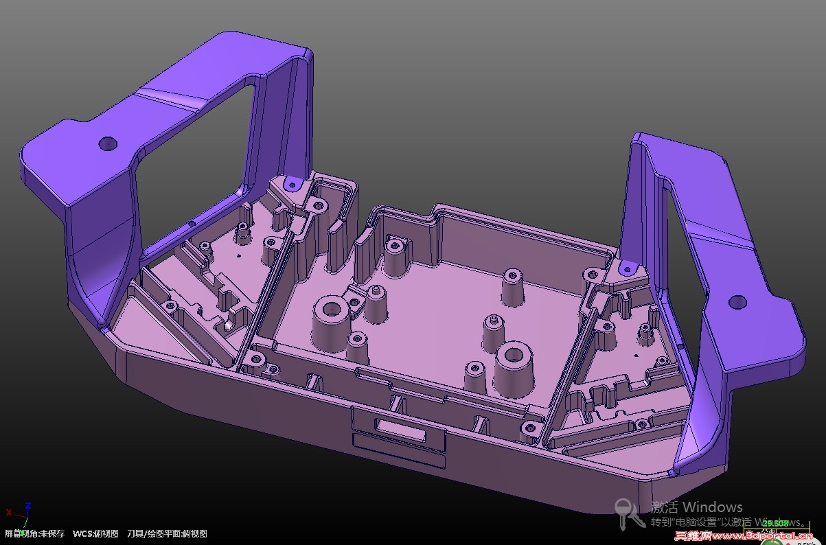

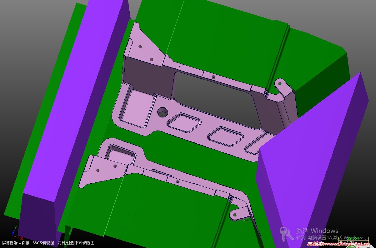

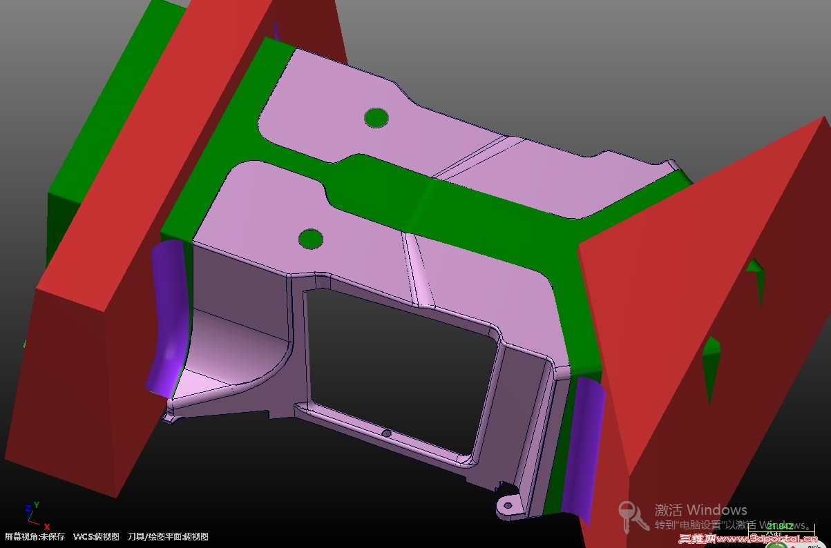

本来想做个全程直播的,但由于时间关系,没来得及," e9 @) t! N& I) D
普通7076铝板,这套同类型的产品还有很多,如果大家支持我会一一分享的,: a( B+ b6 v6 e7 i, C
程序暂时还没优化,机床实际运行时间共约1小时47分,2 |* {% z" e5 Q: S8 i. d8 T
预计优化后1小时20分内能搞定。

发表于 2014-3-25 17:14:58 | 显示全部楼层 来自: 中国天津
应该会有不小的变形吧??

 楼主| 发表于 2014-4-1 16:19:03 | 显示全部楼层 来自: 中国江苏无锡
moren2004 发表于 2014-3-25 17:14 static/image/common/back.gif0 n) Q# d% ?2 h; u  [/ m/ S1 R3 P
应该会有不小的变形吧??
. c5 ^4 T" C" m% R- p
变形是有点的,但不多,三坐标打九宫格,最多不会超过0.05
