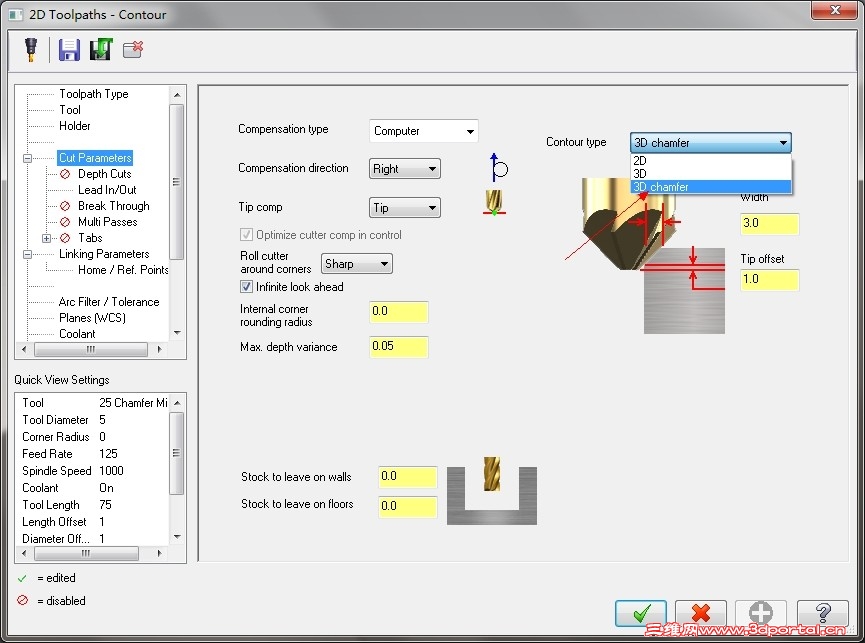

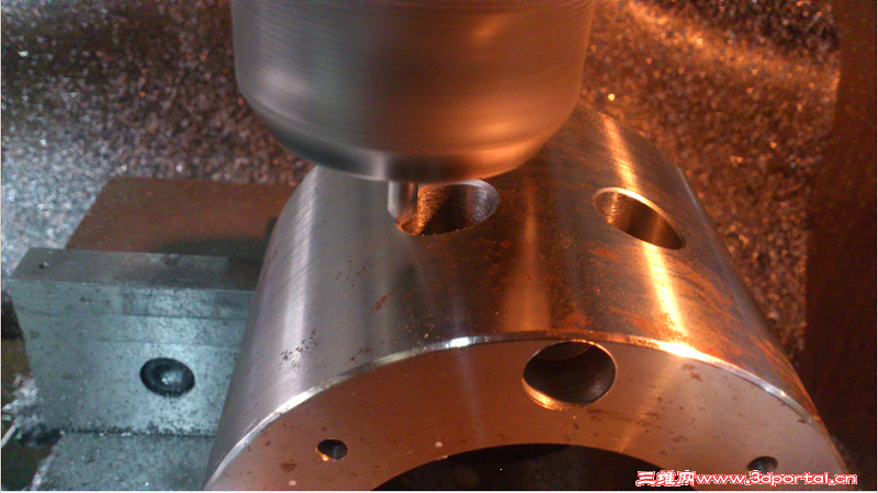

比如在这圆柱面上面的一个孔怎样才能倒角啊. c* j3 l2 t& g1 H! B1 q0 ]1 ^+ G# H
发表于 2014-3-23 19:11:19 | 显示全部楼层 来自: 中国浙江嘉兴
2D外形铣削,3D倒角。

   嗯 已经解决   好像得创建实体后再拾取曲线才能用此功能?对吗?
" P6 N" x" J- |8 o: e* V' n就是这样,投影到曲面上的不准。

2#是正解
