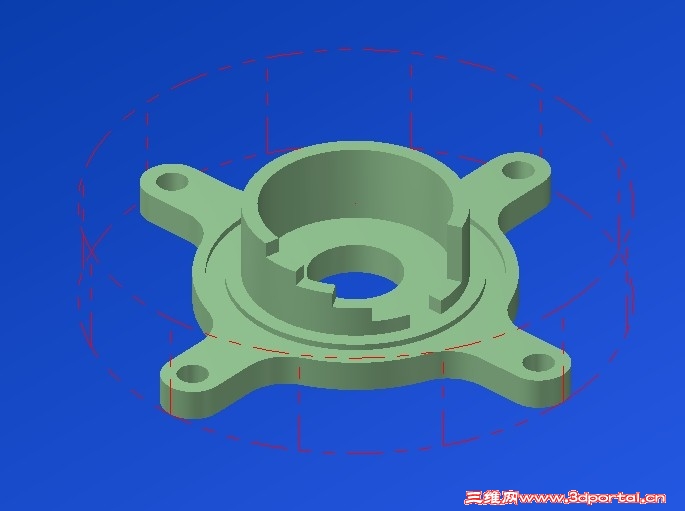

好吧,我承认是标题党。不过这样子确实有点像著名的游戏 《红色警戒2》里面法国巨炮的底座。4 q* F/ E# r7 @: C, w
* m) f6 ?( Q# U; d4 h1 _, j0 E& y
3 I; G5 k5 s0 V) E5 o# U: Q# X2 E
4 q% b; g# H8 _* h' m* {) P/ H简单的2D加工刀路,基于MC X7版本,需要probe模块支持。
6 O9 ~% @6 h' d+ X8 V: S" O4 x' U- X7 i3 [2 s! n9 t
不提供后处理2 H* ?' f7 P7 z/ x& g- N& }% d
哇哈哈.zip
760.44 KB, 阅读权限: 10, 下载次数: 189

试试出 Probe 固定循环 ??

官方的probe设计太啰嗦了,实际应用中不是很方便,另外如果输出测头程序可通过钻孔循环实现

+ F! ~  Z# w! W. ^6 h官方的probe设计太啰嗦了,实际应用中不是很方便,另外如果输出测头程序可通过钻孔循环实现
/ D5 l, ^2 i$ C0 Y3 r! y
官方的probe设计啰嗦,是为了实现智能化编程,而不是为了简单的测量。
