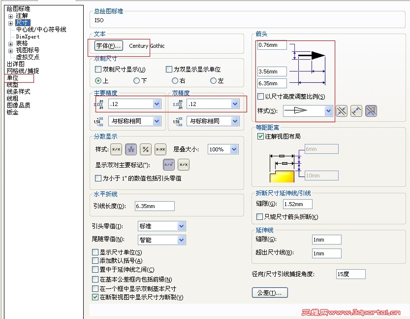

如题,我每次由零件出工程图的时候,在开始的时候都要重新设置一下单位啊,精度啊,大小啊,等等,很烦,怎么才能避免呢?

发表于 2014-3-24 17:01:05 | 显示全部楼层 来自: 中国广东珠海
把工程图建一个模板
阿帕奇 + 3

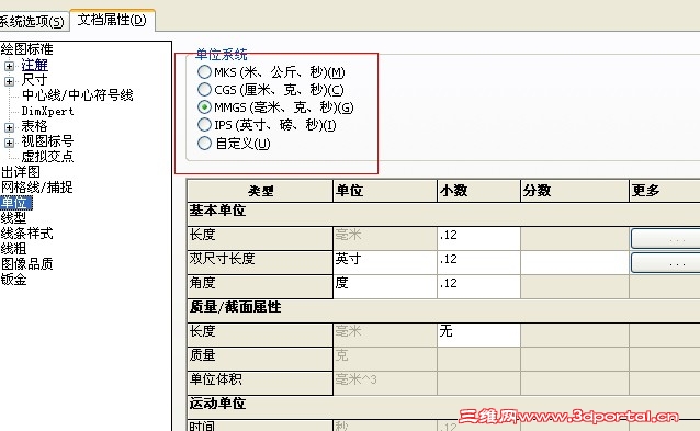

 楼主| 发表于 2014-3-24 17:08:56 | 显示全部楼层 来自: 中国北京
尤其可恶的是单位,在标注尺寸时,长度的单位都是M,所以单位每次都不得不改,每次改单位的设置都需要重新点一下MM,虽然每次设置之前都是在MM的位置上,
发表于 2014-3-24 17:18:16 | 显示全部楼层 来自: 中国四川德阳
小罡_ 发表于 2014-3-24 17:08 static/image/common/back.gif
, }* q* e" O* j0 o* i( _: }4 d尤其可恶的是单位,在标注尺寸时,长度的单位都是M,所以单位每次都不得不改,每次改单位的设置都需要重新 ...
2 E8 m, ^. u5 h) ^5 G! z) f! e用“自定义”单位改就能改了
阿帕奇 + 3
 楼主| 发表于 2014-3-24 17:28:20 | 显示全部楼层 来自: 中国北京
huwenliang 发表于 2014-3-24 17:18 static/image/common/back.gif& s7 E3 c# C) G' x* _; b+ d8 H
用“自定义”单位改就能改了
: A' A1 ?5 ^9 k( ]2 y
不是,每次改之前都是单位m,但设置里面所指示的位置却是MM的位置,就得点一下别的再点回MM就好了,不知道为什么这么恶劣

% J9 S( I& K7 R4 i我有个疑问,你看到了我上面的图片(“单位”),每次在改这个设置之前,标定的长度默认都是M,所以每次都需要现改,但是每次点到“单位”时,都是图上的情况,光标已经在MM位置上了,但标长度时候都是M的单位,不知道为什么。。。。
每次进入前光标都是在MM上,但不知道为什么实际标定的时候都是M为单位。。。。
 楼主| 发表于 2014-3-25 13:05:34 | 显示全部楼层 来自: 中国北京
NC@jiang@nan 发表于 2014-3-25 11:57 static/image/common/back.gif
. p% n3 Q; b- _8 o* ?) d. H你这。。。。
* S$ Y( c$ [' d4 u) H你都会做模板了,你把设置才设定好了然后存成模板不就是用每次都要重新设置了吗?# V# s+ \  m; L
把零件 ...
1 U$ J! ^) i; ~/ s
我需要再点一下别的,然后再点回MM,再标定,单位就是MM了

发表于 2014-3-25 15:46:33 | 显示全部楼层 来自: 中国北京
要自定义才可以。。。。。。。。不能用现成的。
阿帕奇 + 3
发表于 2014-3-25 22:21:03 | 显示全部楼层 来自: 中国天津
小罡_ 发表于 2014-3-25 11:27 static/image/common/back.gif
" W$ ^  Z" \* i% W9 o+ z& Z7 r你能听懂话么?我是问为什么会是这样!模板的问题我自己会弄,知道怎么回事儿就回一个,不知道就哪儿凉快 ...
7 S3 `1 p( a- g5 l) k" u$ W. Q( D! Z你选择自定义了吗?应该可以的。
阿帕奇 + 3
 楼主| 发表于 2014-3-26 09:12:36 | 显示全部楼层 来自: 中国北京
FZH628 发表于 2014-3-25 15:46 static/image/common/back.gif
9 p. `$ \" l3 D. \要自定义才可以。。。。。。。。不能用现成的。
4 s( [  j0 R3 p$ t哦,那我试试~~
