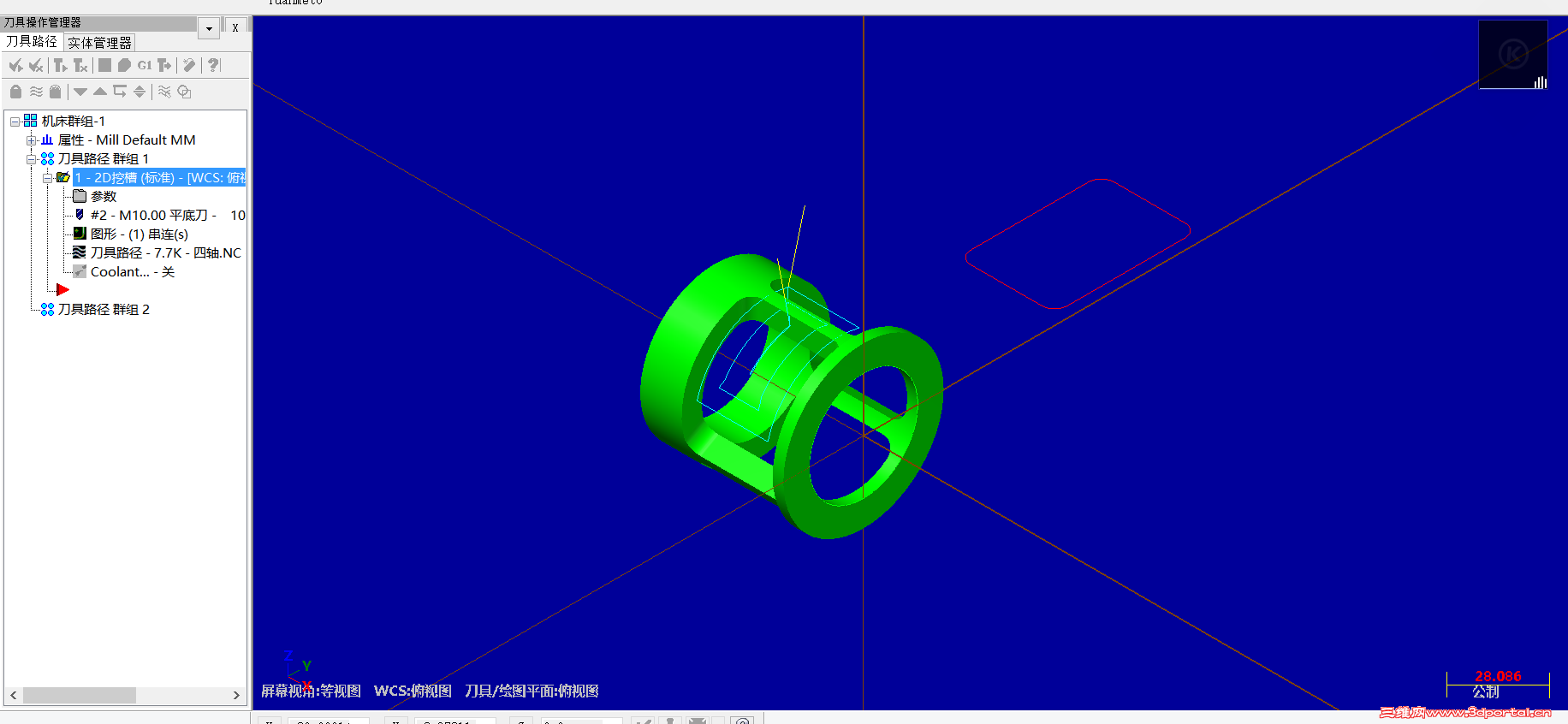

1 c0 U  `# _! b8 t9 z) m各位师门,我这4轴道路怎么跑外面去了

线展开角度不对吧。

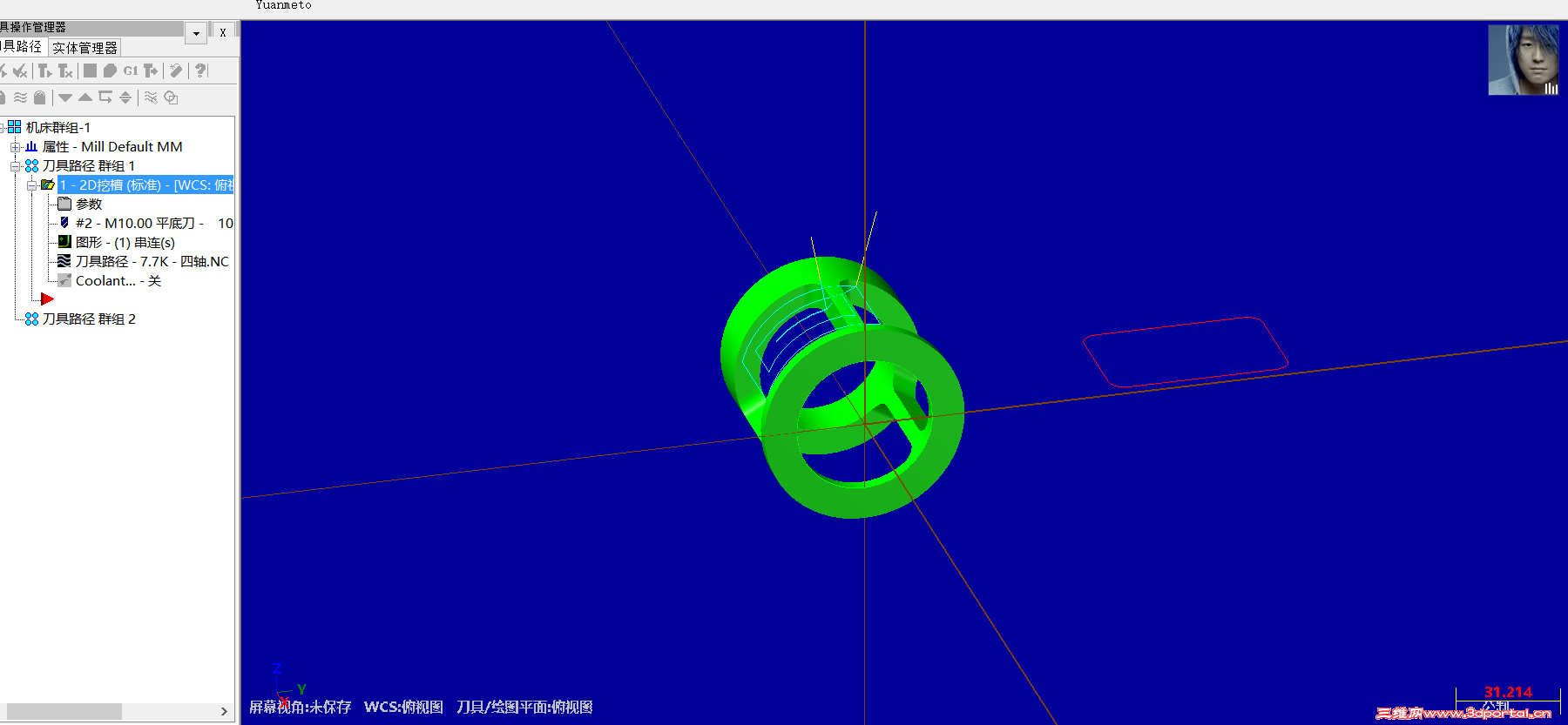

 楼主| 发表于 2014-3-24 21:35:54 | 显示全部楼层 来自: 中国重庆
哪里不对啊?兄弟帮忙指点下

发表于 2014-3-24 21:45:42 | 显示全部楼层 来自: 中国广东东莞
路过の蛔億 发表于 2014-3-24 21:35 static/image/common/back.gif
# y/ d& t% R% E* I5 c哪里不对啊?兄弟帮忙指点下
6 y# ?" S- l7 N5 v+ w9 c角度-90看看

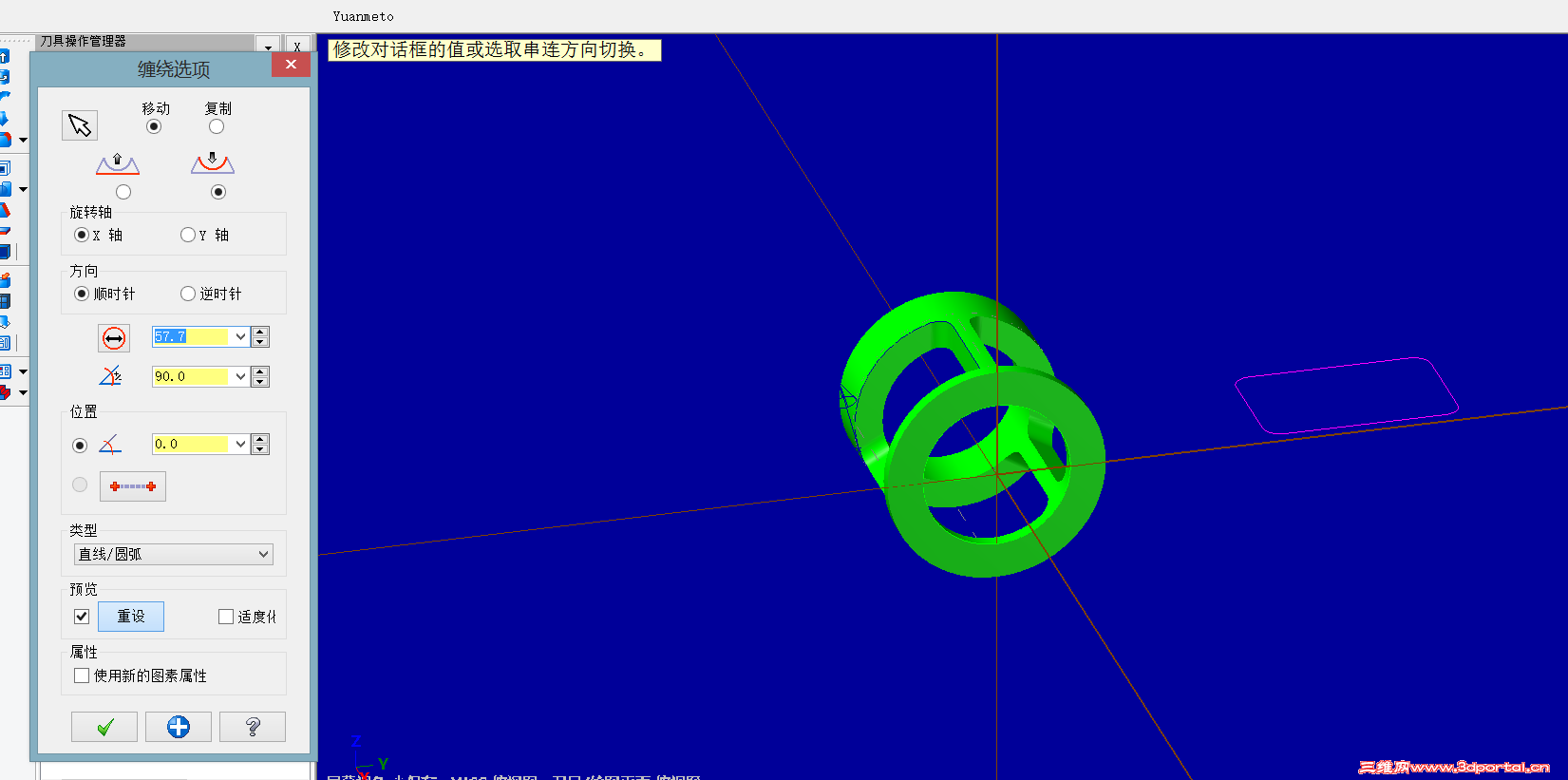

 楼主| 发表于 2014-3-24 22:07:02 | 显示全部楼层 来自: 中国重庆
yuanmeto 发表于 2014-3-24 21:45 static/image/common/back.gif0 b% O6 Z3 B9 Z2 h
角度-90看看
  D1 A& v* D9 A/ ^0 M7 M角度只能是正值啊,。。。。
发表于 2014-3-24 22:38:06 | 显示全部楼层 来自: 中国湖南长沙
270度不就是-90度吗?
发表于 2014-3-25 10:41:38 | 显示全部楼层 来自: 中国广东东莞
路过の蛔億 发表于 2014-3-24 22:07 static/image/common/back.gif; t  R7 j% i6 u& `1 ^
角度只能是正值啊,。。。。
1 p  e) Z* ~; d( ^! W" H
位置对下的那个角度。不是直径对正的那个角度好么、
 楼主| 发表于 2014-3-25 20:54:29 | 显示全部楼层 来自: 中国重庆
本帖最后由 路过の蛔億 于 2014-3-25 21:05 编辑 ( O% u% _- K  d
yuanmeto 发表于 2014-3-25 10:41 static/image/common/back.gif
( z. o9 E# J4 B位置对下的那个角度。不是直径对正的那个角度好么、
  g4 x- z4 ?/ A( H# N$ _
大师太感谢你了。。。可以了,。。。。大师为什么是270度或者-90度啊?可以解释哈吗?
