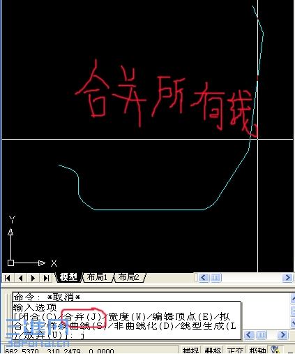

求助。能否将类似的线转换成样条线?该怎么弄?〉

在修改里面有多线,选择后有提示,你看一下是不是要变成那样的,样条好象就不能了吧,不过可以变成一条线的。你试一下吧,

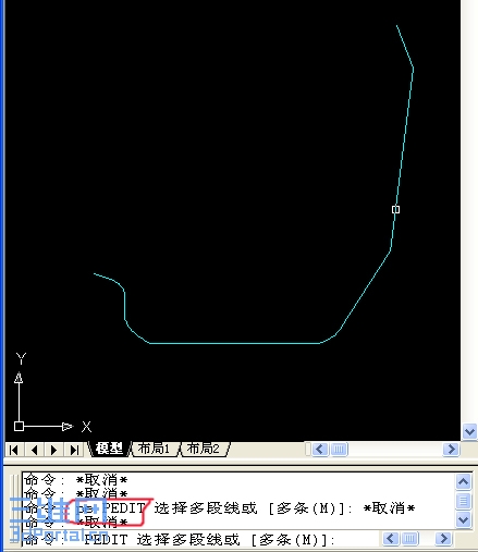

发表于 2006-10-8 13:56:00 | 显示全部楼层 来自: 中国广东深圳
PEDIT命令可以将线合并成样条线.

发表于 2006-10-8 15:52:33 | 显示全部楼层 来自: 中国
命令: pe PEDIT 选择多段线或 [多条(M)]:
; P( ~5 L( m% ]8 M4 V6 G选定的对象不是多段线
+ R5 |! K* K+ u- N" p  q$ e4 S! J是否将其转换为多段线? <Y> y6 D$ c' m9 L9 V* D* O
输入选项
5 D7 c- ~( A- Z4 B! C# ?[闭合(C)/合并(J)/宽度(W)/编辑顶点(E)/拟合(F)/样条曲线(S)/非曲线化(D)/线型生成(L)
0 C. @1 B; ?" S4 t/放弃(U)]: j
$ y) J4 x$ s. ~0 H' x4 t) ~选择对象: 指定对角点: 找到 1 个
1 o" c# o: N5 ^" i4 N
# @! R& `- y  S) W" K4 c. P3 k/ A选择对象: 找到 1 个,总计 2 个1 \- X4 ^% x$ s# N2 K
' p% D/ m, ?/ {& g8 ]* l2 J选择对象:* n' Q# Q( d0 D- {' l- }& }
1 条线段已添加到多段线

 楼主| 发表于 2006-10-8 17:52:27 | 显示全部楼层 来自: 中国山东青岛
谢谢楼上各位。。。问题解决。。
