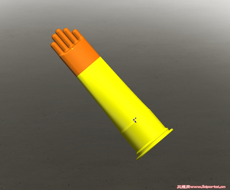

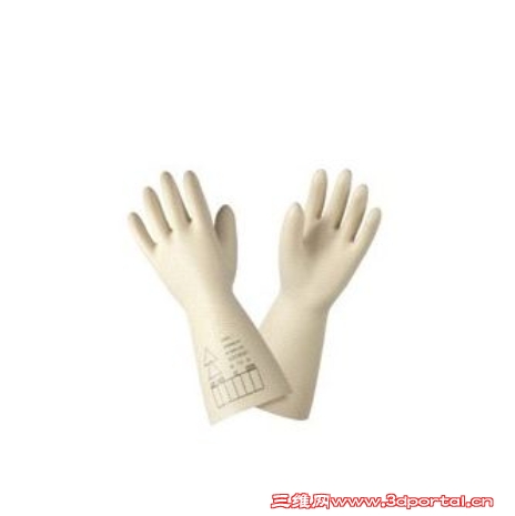

黄色的弄好了,可是橙色部分就晕了,搞成8不像,哪位老兄有空帮弄一下,把附图试样的手套接上去,

图2那手套用起来肯定不舒服,应该像图1那样

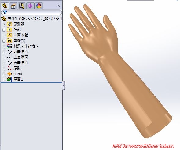

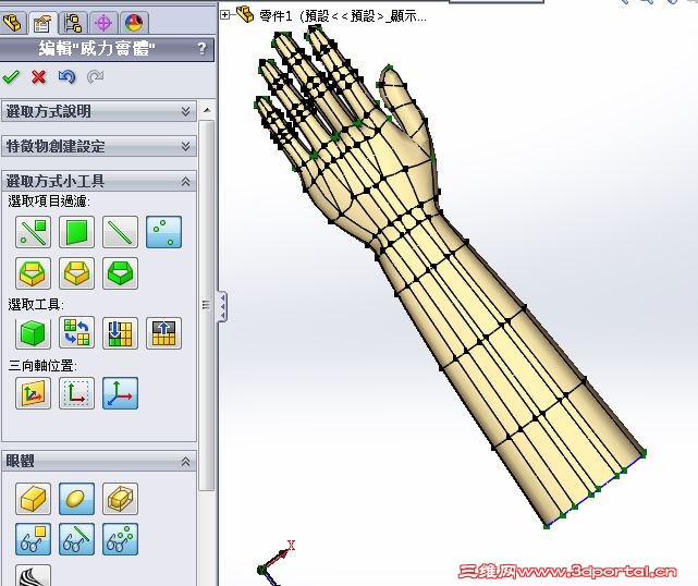

本帖最后由 danilso 于 2014-3-27 11:23 编辑 # J' s1 y0 a! U) n
4 K" K& _7 j6 h5 N
pp1.JPG 7 R+ }4 r. E* |* r2 y9 l! m4 S
pp2.JPG % `/ C6 M* \, ?4 o& X
2012版
* x) n# u: R, ]  E3 h hand.part1.rar (2.86 MB, 下载次数: 25)
参与人数 1三维币 +10 收起 理由
goto3d + 10 好资料,感谢您对论坛的支持!

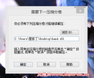

  t: z4 W/ d! w" H  @但是:
; H: o: C9 x5 l& K( T$ O4 P. f 000.jpg - ]# J2 R  f2 r9 A( }- F4 s

因為檔案太大傳不上掉了一個壓縮包,重新分擋了重下吧!
发表于 2014-3-27 13:26:59 | 显示全部楼层 来自: 中国四川成都
这是用了插件的吗????
发表于 2014-3-27 18:24:22 | 显示全部楼层 来自: 中国广东深圳
The_leader 发表于 2014-3-27 13:26 static/image/common/back.gif: r, r8 G  G6 Q; H
这是用了插件的吗????
( G9 l& g5 b7 l. ]# a* u$ B
有見識,正是使用威力曲面插件画的,画這樣的東西快多了.
