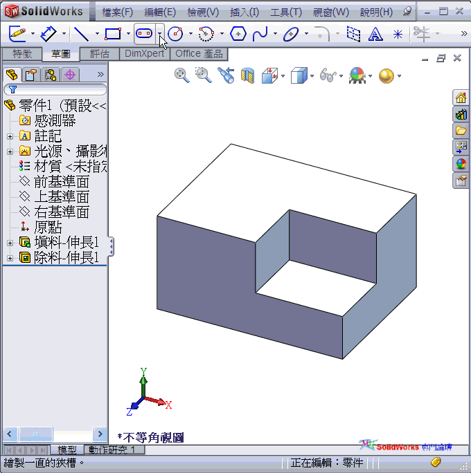

SW里的快速草图怎么用?,:doubt:
发表于 2014-3-26 10:45:53 | 显示全部楼层 来自: 中国山东东营
就是可以快速地创建草图
+ N7 d/ l$ x& K" }8 V. w4 n( n  G+ }不用预选草图平面,可以将草图画在各个面上,然后设计树会按草图平面数自动生成草图1,2,3.....

可以选择平面或基准面,并在任意草图工具激活时开始绘制草图。 在您移动至各平面的同时,将生成面并打开草图。 您可以中途更改草图工具。
