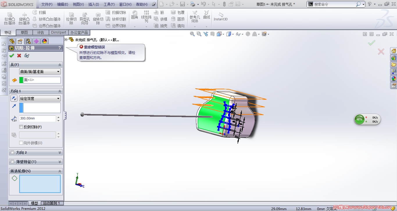

大神快点现身帮忙,感激不尽!!!!!!!!!!

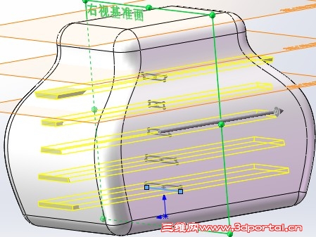

这是视频画的,最后是要生成多个散热孔,就可以了

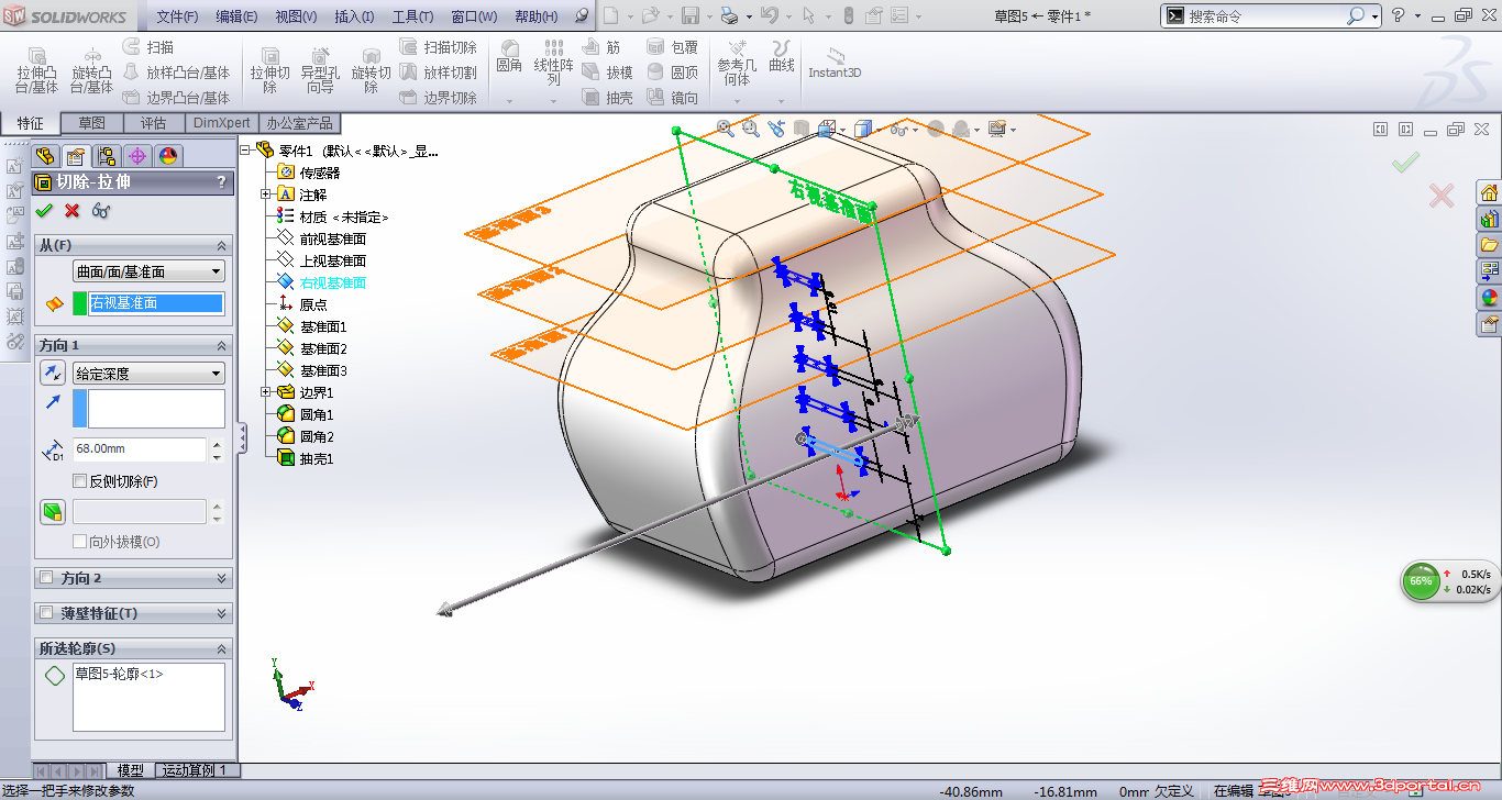

这是我画的,没有画的和它太像,但是最后我就不可以拉伸切除,是因为我一开始草图的基准面和视频里面不同导 ...
未完成 排气孔.rar
290.01 KB, 下载次数: 3
 楼主| 发表于 2014-3-26 18:11:11 | 显示全部楼层 来自: 中国广东东莞
后面的字 是因为我一开始草图的基准面和视频里面不同导致的吗?
发表于 2014-3-26 18:24:43 | 显示全部楼层 来自: 中国山东东营
已试过,上面四个能切除,你最下面那个草图有问题

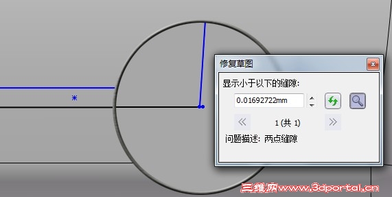

发表于 2014-3-26 18:31:29 | 显示全部楼层 来自: 中国山东东营
这就是你最下面那个草图的问题

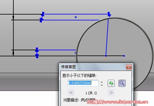

 楼主| 发表于 2014-3-27 11:10:15 | 显示全部楼层 来自: 中国广东东莞
Gddqsdc 发表于 2014-3-26 18:31 static/image/common/back.gif
& f" b1 f: Q' p这就是你最下面那个草图的问题
. R) l2 P) ]% ?  m+ `( M+ h) b+ _8 I
出现了这样的错误,怎么办?
出现了这样的错误,怎么办?
出现了这样的错误
发表于 2014-3-27 11:20:09 | 显示全部楼层 来自: 中国山东东营
给你说了你草图有问题,把最下面那个草图右侧线条删除重新连接

 楼主| 发表于 2014-3-27 17:23:28 | 显示全部楼层 来自: 中国广东东莞
Gddqsdc 发表于 2014-3-27 11:20 static/image/common/back.gif% B  y8 A0 y2 J9 y8 |
! @8 U1 K2 z; M4 T' J2 G1 n谢谢,问题解决拉
