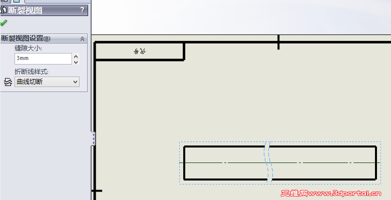

[求助] 请教高手:管道出轴侧工程图时,怎么沿轴侧方向打断
发表于 2014-3-28 14:09:33 | 显示全部楼层 |阅读模式 来自: 日本
如题# ]2 J) ?  Q% m
在画管道图时
0 Q: P' Z9 a+ l  o* Q: n% G- H要出轴侧图的工程图
3 L# T1 a6 v( V6 X因为管子太长了0 u, j/ n* w, z3 Y
要打断! B$ v0 `2 ^0 g& [% l
可打断只能沿XY轴方向打断
1 e) g8 I& I' p) J7 |# Z% M怎么沿轴侧方向打断
4 J4 M4 D4 y" C: W( g* w6 ~" Q请高手指教% |9 I: e; R0 ~3 e7 G" S2 p7 C
谢谢~~~~~~
发表于 2014-3-28 17:40:31 | 显示全部楼层 来自: 中国四川广元
参见此方式
& _, e1 L6 ~* f- |3 f
 楼主| 发表于 2014-3-31 07:55:36 | 显示全部楼层 来自: 日本
SW2015才有这功能呀
* m3 ~3 b7 g8 y0 U) n: F6 d6 M# d不爽
4 @: t. h! H" T那看来我的2013实现不了
