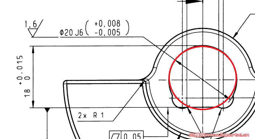

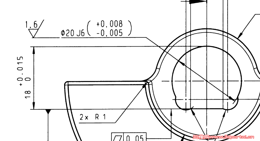

/ D% H! b. a) G2 l4 Q+ h各位请看看这样的孔如何加工,镗刀和铰刀都不行,不是园的,是半月形的

坐标磨床可以啊  精密端子模大都用这个,

铣刀兜形状呗
发表于 2014-3-29 09:43:12 | 显示全部楼层 来自: 中国广东东莞
用銑刀銑,精度高就做個塞規檢測(用刀補)
发表于 2014-3-29 09:44:39 | 显示全部楼层 来自: 中国广东东莞
通孔就割出來
 楼主| 发表于 2014-3-29 10:14:17 | 显示全部楼层 来自: 中国江苏南京
0.013的公差什么加工中心能走出来啊

0.013??只好叫你老板买新机.新刀,什么都是新的.然后用较标测量刀摆动不要超过0.0065
