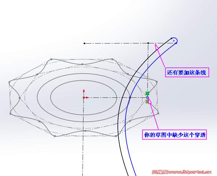

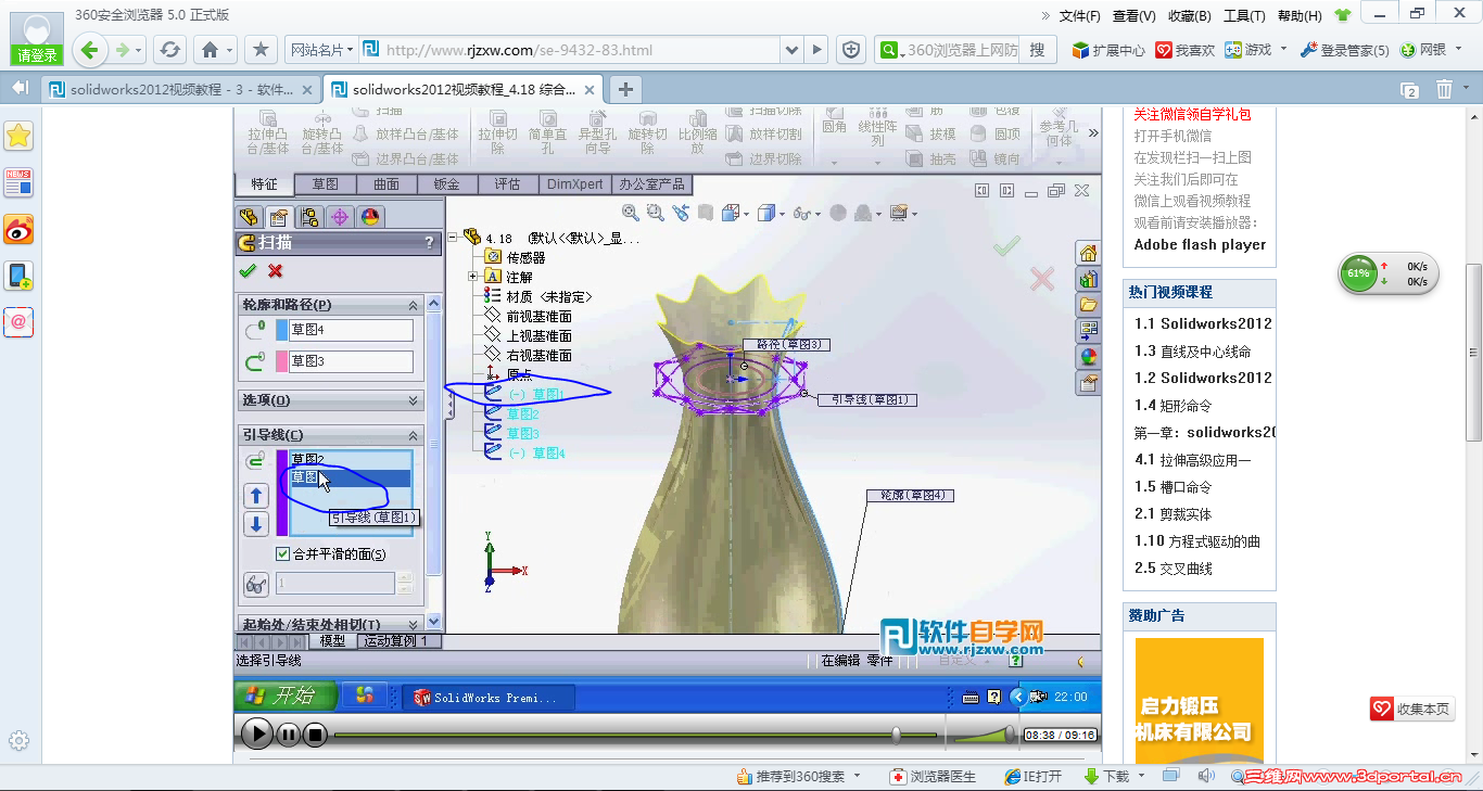

为什么我添加不进草图1,明明是跟着视频来的。我看视频的地方http://www.rjzxw.com/se-9432-83.html

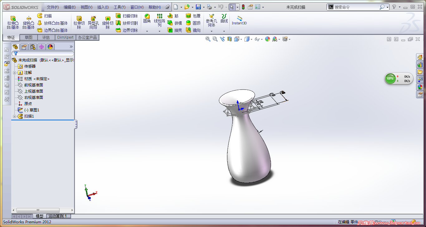

 楼主| 发表于 2014-3-29 12:50:00 | 显示全部楼层 来自: 中国广东东莞
这张是我做的

发表于 2014-3-29 15:56:49 | 显示全部楼层 来自: 中国江苏无锡
( T6 ~) @( |9 L' b4 o1 s

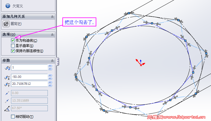

 楼主| 发表于 2014-3-29 19:41:14 | 显示全部楼层 来自: 中国广东东莞
lvdeping 发表于 2014-3-29 15:56 static/image/common/back.gif
8 |# h( H! c3 H/ n& w把样条曲线的构造线去掉之后,仍然不能让他变成尖角

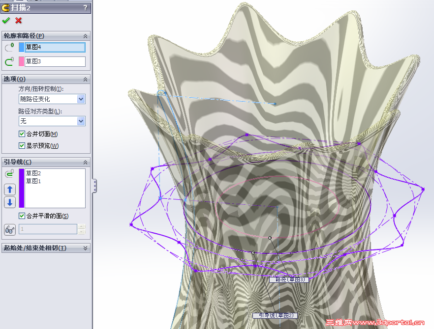

发表于 2014-3-29 22:45:44 | 显示全部楼层 来自: 中国广东佛山
这草图画得真,,,不知怎么说!!!!作为高低约束的引导线都没有与截面发生“关系”,,有变化才叫奇怪呢!改了下!
; u' D# f2 i# {# v( v- E. t 未完成扫描.rar (2.22 MB, 下载次数: 70)
 楼主| 发表于 2014-3-30 15:05:00 | 显示全部楼层 来自: 中国广东东莞
skypc 发表于 2014-3-29 22:45 static/image/common/back.gif
3 Z! Y$ b# L7 {0 l% p这草图画得真,,,不知怎么说!!!!作为高低约束的引导线都没有与截面发生“关系”,,有变化才叫奇怪呢 ...
( N$ h+ |6 }' S
有点明白了,谢谢!
发表于 2014-4-1 13:05:12 | 显示全部楼层 来自: 中国江苏无锡
317371430@qq.co 发表于 2014-3-29 19:41 static/image/common/back.gif2 i3 e. a, Y9 B# C- C
, S& X2 [( D2 c* H/ h, n

水平线添加后 还要有距离的值约束 这样上面的点的约束是随着竖直线沿曲线移动时,点与曲线始张保证距离为定值但这样只是在平面变化,高低要有变化时还需要设定别的条件。可以加上这点与原点的距离约束保持不变的话,这样在水平变化的同时 还有高低的变化。
发表于 2014-4-19 10:01:53 | 显示全部楼层 来自: 中国广东广州
lvdeping 发表于 2014-4-1 13:05 static/image/common/back.gif
# E7 r  ~0 B) C; Q4 d, x
你好,我想问一下,(还有要加这条线),他主要的做用是什么?不加这条线好像做不那种效果。
发表于 2014-4-19 15:07:59 | 显示全部楼层 来自: 中国江苏无锡
单純~等候~, 发表于 2014-4-19 10:01 static/image/common/back.gif
+ \" y; d. O1 s0 v1 }你好,我想问一下,(还有要加这条线),他主要的做用是什么?不加这条线好像做不那种效果。
; L) m8 l0 l5 H+ a  p
这条线就是约束瓶口在扫描过程中与八角形路径的关系,不然扫描出来瓶口是圆的。
