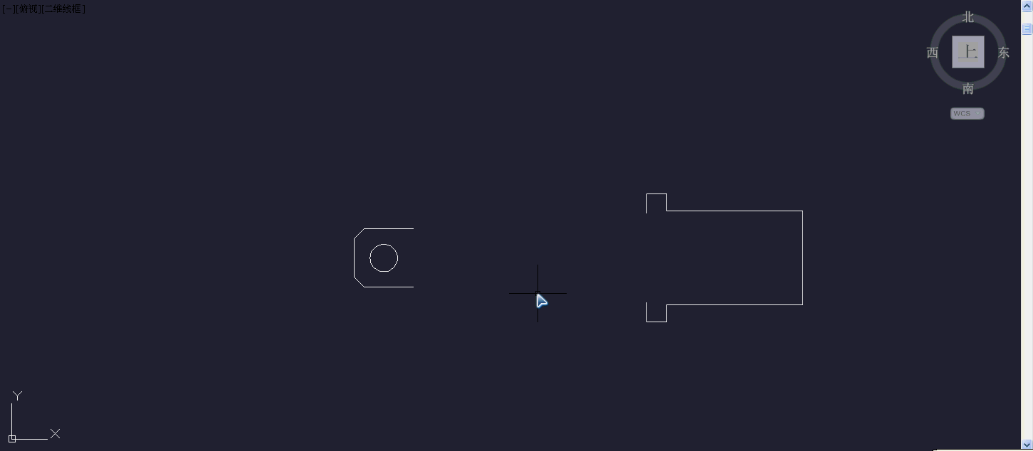

[讨论] 锯齿部分如何画出来

发表于 2014-3-29 15:45:47 | 显示全部楼层 来自: 中国广东汕头
你这个图不完整,所以画不了
 楼主| 发表于 2014-3-29 16:03:09 来自手机 | 显示全部楼层 来自: 中国广东广州
qinhui68 发表于 2014-3-29 15:45' B& S$ B' ?" Y8 T. E) x
你这个图不完整,所以画不了
9 N+ m$ y+ t4 e8 x7 m& r2 q$ F0 l8 F$ w
哪里不完整,他们可以安这个图把样品做出来啊
" c9 z$ o$ T* w" |! r
发表于 2014-3-29 16:19:44 | 显示全部楼层 来自: 中国广东汕头
如果是圆的又没有标出来,如果是厚度又不知道材料多厚,一般一个示图表示电多的是圆,你这个图没有标
发表于 2014-3-29 16:21:25 | 显示全部楼层 来自: 中国广东汕头
而且少尺寸
 楼主| 发表于 2014-3-29 16:26:41 来自手机 | 显示全部楼层 来自: 中国广东广州
qinhui68 发表于 2014-3-29 16:19
* X2 f4 x! l/ b- V) o  M8 ]0 ?如果是圆的又没有标出来,如果是厚度又不知道材料多厚,一般一个示图表示电多的是圆,你这个图没有标
$ n4 c, k) }( Z* G材料厚度0.8mm
发表于 2014-3-29 16:43:44 | 显示全部楼层 来自: 中国广东汕头
少尺寸,而且材料还有台阶,这图问题很多,齿的规格没有,要不就要有齿的尺寸.这图在要是到生产中会被人骂死的
发表于 2014-3-29 17:49:24 | 显示全部楼层 来自: 中国广东深圳
5 S. Z& Z3 J" x$ D8 z0 k; p2 T9 K; c8 P2 @
通过4.6和3,可以知道锯齿高度为0.8,锯齿斜角为45°,然后知道怎么画了吧?
" s- \: Z  q8 }1 j/ g  m% c4 l' K9 K常见角度为30°,45°,60°,此图未标注,目测为45°。

发表于 2014-4-2 17:01:51 | 显示全部楼层 来自: 中国上海
小刘-到 发表于 2014-3-29 17:49 static/image/common/back.gif( V" H! c! A/ z4 m) E7 ~9 r+ K
通过4.6和3,可以知道锯齿高度为0.8,锯齿斜角为45°,然后知道怎么画了吧?/ r, t+ k& Z  t* y7 X9 O
常见角度为30°,45°,60°, ...
7 m5 h; D1 d; O: M3 d
我看那图上齿台阶和齿明显不是平行线,台阶45度,齿是30度。
