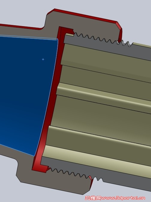

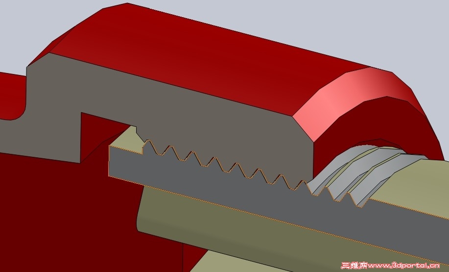

在装配图怎么装配带牙的零件,为什么有时候装的老是会涉,有没有什么办法可以让它自动旋传可定位的装配方式,如果那面知道有没有打装配过程告诉一下,谢谢!
' z- _: c9 O0 T( |1 I我目前是放在上面没有固定的

我问的是这种怎么配合,不是说螺纹配合干不干涉的问题

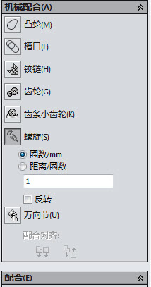

螺旋配合
( i$ \7 E- f3 K4 r2 ?! @ 2014-03-29_17-11-00.jpg ! g/ Z" H1 M; n* {" C, h- K
至于其实定位 做个参考 如螺旋线 起点的点对应的平面【重合】

这个好像不行,我试过了,只能定螺距或者圈数,但定不了螺纹那斜面的配合

可以配合的,你建模时螺纹用扫描,中心线用螺旋线就可以配合了。
