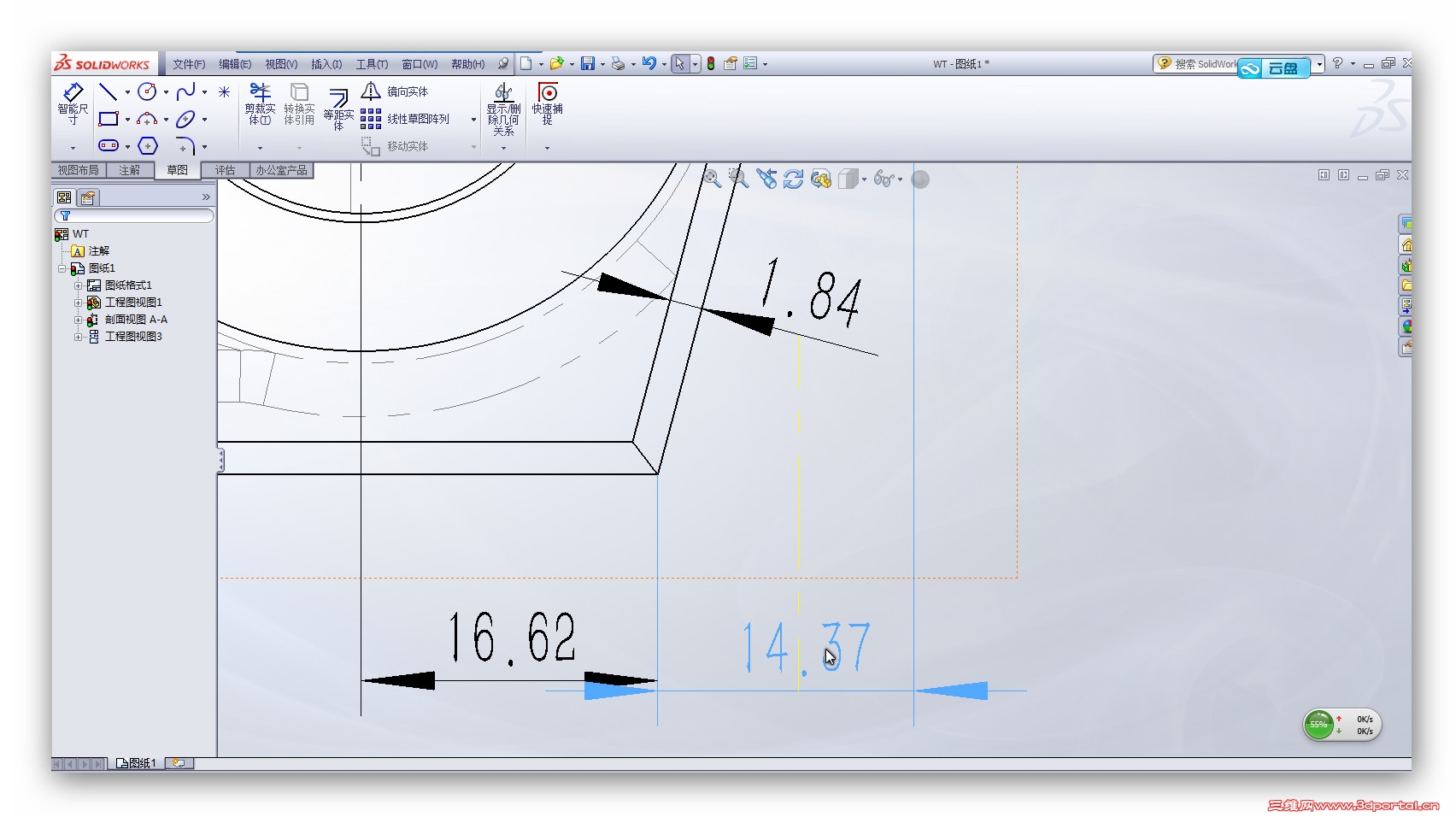

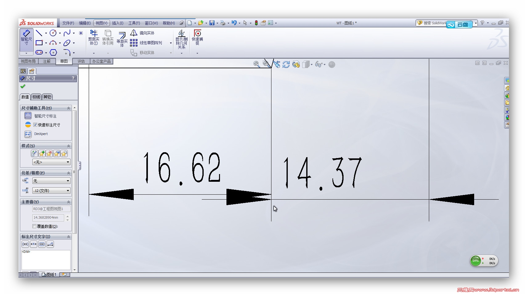

工程图怎么没有了磁吸对准?这是2013SP5版,以前的版本文发现有这问题会自动磁吸对齐( b5 C: V9 N& d" P+ O% l3 `

是呀,我也发现这个问题了,现在都只能通过“注释”工具栏的“对齐”工具强制对齐。不知道是不是哪里需要做设置。

寂静天花板 发表于 2014-3-30 15:18 static/image/common/back.gif5 r& ?; c8 n, Z, X0 U
那个叫推理线,楼主看看自动求解关系是否被勾选
  _, C$ Q. o5 M, d: }! t% Q; r在那里看,自动求解关系?
发表于 2014-3-31 12:57:59 | 显示全部楼层 来自: 中国山东烟台
工程图状态下,工具--草图设定--自动求解
