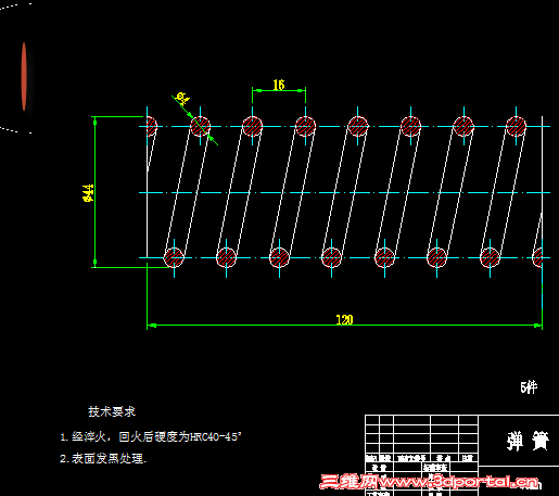

像这样处理的弹簧 120的长度 能怎么样剪短呢? 能锯断吗?材料65Mn3 i' [; ~; G5 a+ ^$ D  o2 D

$ \+ x2 {6 h  k* S/ [经热处理的弹簧不能锯断,可用砂轮切割机割断。但弹簧端面接触面积会减小,没有专制的接触面了。

可以像2#楼的那样切割断,但端面的平面就没有了。

只能用磨的方法,或者用线切割也可以

上磨床磨是好方法,安全
