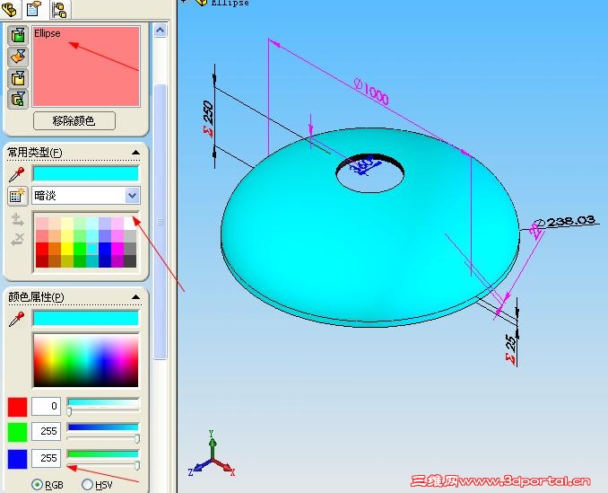

4 z; R6 H* r- l  K$ d4 c在系列零件设计表中,有颜色一栏。
7 j: l& y9 W, j2 _  n问:在系列零件设计表中颜色一栏怎么设置。

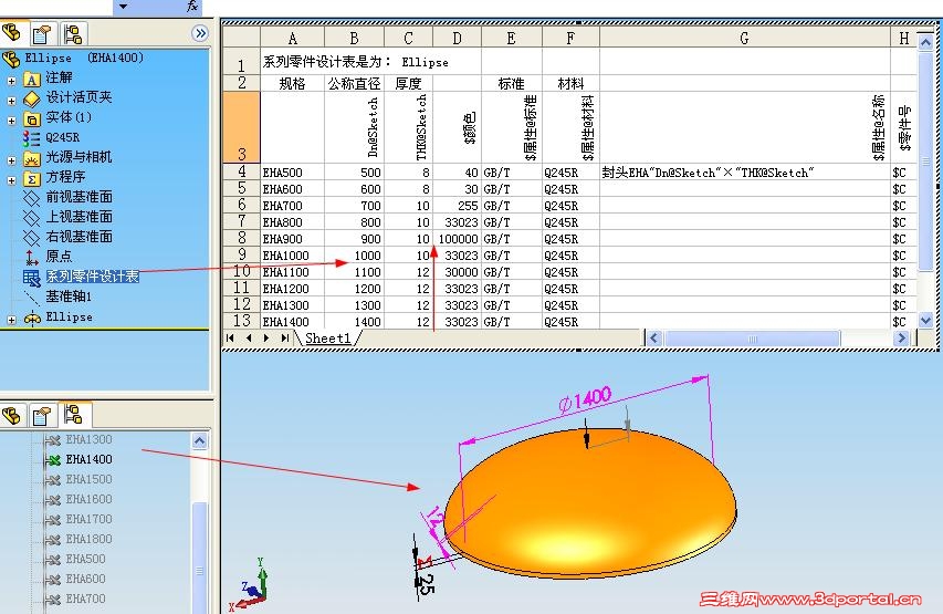

00.jpg 9 Q, ~: R8 v$ _; q: l9 p7 W3 h

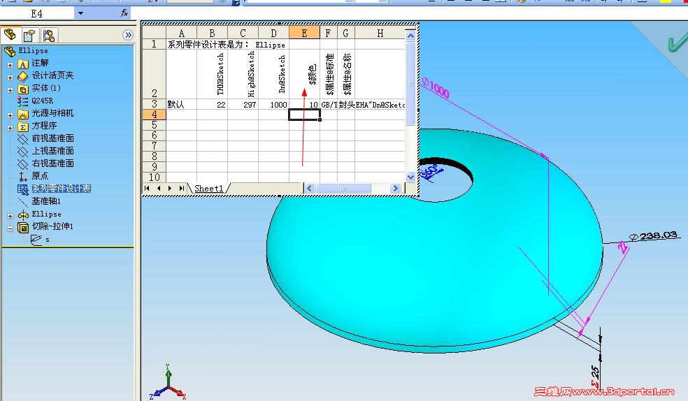

+ @3 a8 z5 q% n补充内容 (2014-5-31 17:02):
9 r+ H, I) n# h+ ^3 v8 G+ ARGB颜色对照表
" S6 x. Q" c' h1 Z, V! Whttp://www.ad75.cn/tool/color_3.html
/ i/ b8 }! c* m& i/ h再结合Solidworks帮助文件3 o1 G7 N4 I. `# s
颜色参数(Color Parameter)4 N* i) u  d- z% ^! Q$ [$ l5 H
系列零件设计表可以包括一个配置特定颜色的列。其数值为 32-位指定 RGB(红、绿、蓝)的整数。如果...
. k" S0 b) P" o0 z8 F# y' k7 @6 h0 P1 N1 e7 G
补充内容 (2014-5-31 17:05):
8 ^1 }5 `  `& i# {' }$ x/ U在单元格 E3 内输入下列方程式:3 u/ ], x) e/ S7 m7 M
好好用帮助文件中的颜色参数(Color Parameter)这个公式
) g- C  i0 Z1 S4 p4 g( P* [= MAX(MIN(B3,255),0) + MAX(MIN(C3,255),0)*16*16 + MAX(MIN(D3,255),0)*16*16*16*16
# Q" L* d; q4 I6 Q% F0 c
Solidworks颜色.zip

0 ^: D0 g2 i3 m9 {6 U- x. v 000.jpg 6 B6 ]# b( c- E5 U5 F2 `2 a
* _/ d6 }8 B  Q7 L4 O. F2013 SolidWorks 帮助 - 系列零件设计表参数摘要
% W0 ?" l" @8 w) j4 `5 z9 _http://help.solidworks.com/2013/ ... 9350e0fe2296fbf#Pg0
