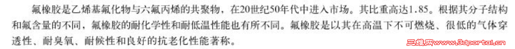

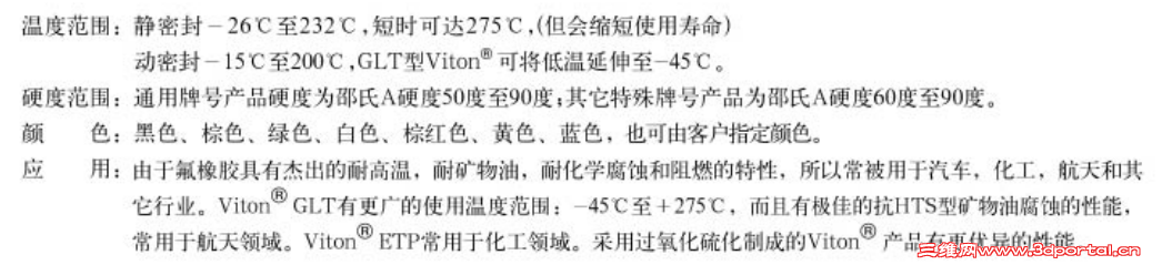

发表于 2014-4-7 10:53:34 | 显示全部楼层 来自: 中国陕西西安
发表于 2014-4-7 10:56:47 | 显示全部楼层 来自: 中国陕西西安
发表于 2014-4-7 10:57:22 | 显示全部楼层 来自: 中国陕西西安
