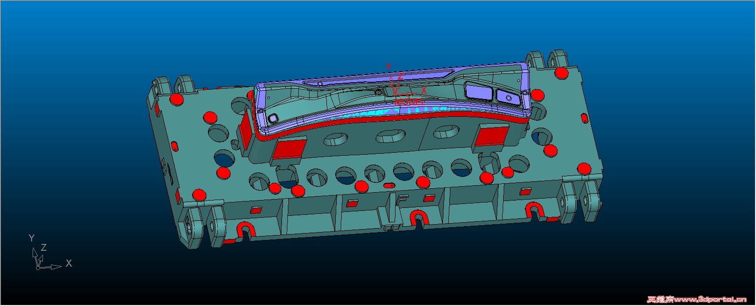

[讨论] 大神们看看我的编法有没改进之处

发表于 2014-3-31 09:37:07 | 显示全部楼层 来自: 中国江苏苏州
质量高的都要逆方向再光一遍
 楼主| 发表于 2014-3-31 09:49:40 | 显示全部楼层 来自: 中国江苏镇江
谢谢 终于有位朋友回复了

发表于 2014-4-6 11:26:37 | 显示全部楼层 来自: 中国江西吉安
刀杆钢性差,震刀。
发表于 2014-4-6 11:35:47 | 显示全部楼层 来自: 中国江西吉安
大角度用球刀等高加工效果不如圆鼻刀。
发表于 2014-4-6 11:45:42 | 显示全部楼层 来自: 中国江西吉安
还有就是尽量用大刀光,如用D30R15 .光刀余量最好不要大于0.15,步距0.3-0.5 个人见解.

发表于 2014-4-19 17:51:14 | 显示全部楼层 来自: 中国湖北武汉
JARPF 发表于 2014-4-6 11:35 static/image/common/back.gif
* o0 `* T0 x8 V大角度用球刀等高加工效果不如圆鼻刀。
* ~: S9 U. t, u3 v/ N
圆鼻刀光后,清角不好弄
