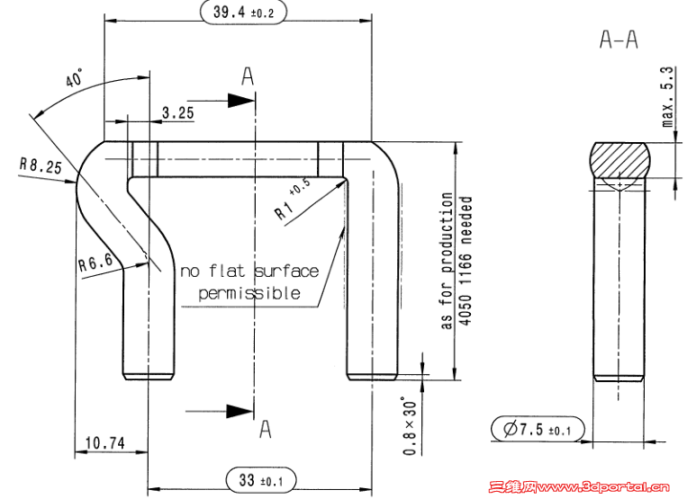

[求助] 大家看看这个异性弯曲该怎么折弯
发表于 2014-3-31 17:04:14 | 显示全部楼层 |阅读模式 来自: 中国河南南阳
大家看看有什么好的建议没
大家看看,有什么好的建议没
大家看看,有什么好的建议没

发表于 2014-4-7 13:52:24 | 显示全部楼层 来自: 中国陕西西安
这是哪里用的?这么复杂,看来很难折啊。

发表于 2014-5-3 12:23:15 | 显示全部楼层 来自: 中国浙江湖州
要做出来是可以,工艺性不好成本会很大,3 V# w4 K' E1 J) F
用冲压的办法可以试试,我看老外的公差那么小,如果最后在加工,这个成本是贵的不好算啊
发表于 2014-5-6 15:41:06 | 显示全部楼层 来自: 中国北京
这就是个冲压件,没有问题的。
 楼主| 发表于 2014-5-7 22:06:22 | 显示全部楼层 来自: 中国河南南阳
wzm20002003 发表于 2014-5-6 15:41 static/image/common/back.gif# F( y; ?1 O  t* Q- J" x
这就是个冲压件,没有问题的。
  c9 S* X+ f! P3 r$ Q8 J$ w6 U
能一次成型么
发表于 2014-5-8 08:02:00 | 显示全部楼层 来自: 中国北京
除了0.8*45°倒角之外,其他都可以。
% o# a7 r5 d7 ~1 ~9 x# w关键看模具
