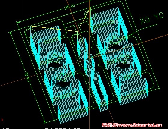

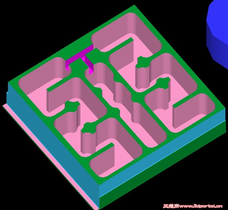

[分享] 腔体刀路,简单版(初学者适用)
发表于 2014-3-31 20:37:17 | 显示全部楼层 |阅读模式 来自: 中国江苏苏州
本帖最后由 xu-2005 于 2014-3-31 20:38 编辑 / U7 }3 R$ y, z  [8 d. B! i
$ J1 p" |( n8 ^/ k$ f
初学者适用
腔体
腔体
AG25.rar
133.71 KB, 下载次数: 277

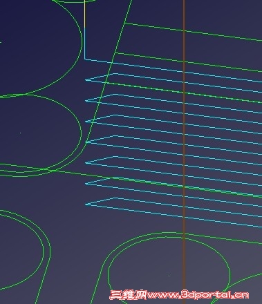

神马节奏。。钻削式斜插下刀怎么成这样?难道X版本特有?
发表于 2014-4-7 11:51:31 | 显示全部楼层 来自: 中国北京
看不太明白,特请教下,在内腔下刀点预钻孔后直接用16的铣刀走外形铣就可以了啊,楼主现在内腔中线有一刀有何用意呢?
 楼主| 发表于 2014-4-7 11:55:16 | 显示全部楼层 来自: 中国江苏苏州
wolf1200 发表于 2014-4-7 11:51 static/image/common/back.gif
" d: ]& H/ o! i% h; C$ d看不太明白,特请教下,在内腔下刀点预钻孔后直接用16的铣刀走外形铣就可以了啊,楼主现在内腔中线有一刀有 ...
/ ~! ?) Y8 y4 A+ J9 `* u加工不完全,做辅助线少走空刀
发表于 2014-4-7 12:53:01 | 显示全部楼层 来自: 中国北京
本帖最后由 wolf1200 于 2014-4-7 12:55 编辑 9 v5 i% v3 ~8 {7 U" n  y3 q
& t+ B" z$ l, M! k5 C8 c1 e' o请指教我这个方法是否可行。
, R& R* v, U9 _' O' N- Q
AG.rar
129.96 KB, 下载次数: 26
 楼主| 发表于 2014-4-7 17:27:32 | 显示全部楼层 来自: 中国江苏苏州
wolf1200 发表于 2014-4-7 12:53 static/image/common/back.gif
7 u2 X6 j& T9 H' I, ~# X# v请指教我这个方法是否可行。
+ K5 f: Q( {  ^2 t) E& X
可以。中间做辅助线还有一个作用是,减少刀具阻力
