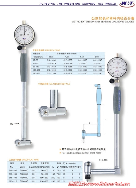

发表于 2014-4-3 13:03:42 | 显示全部楼层 来自: 中国山东威海
jisx0404 发表于 2014-4-3 04:57 http://www.3dportal.cn/discuz/static/image/common/back.gif
' V: q, _& s: O0 G4 Q! m哪儿有买啊?
! a7 c8 d6 r) @' \' F3 G" Y6 }0 z' e
2 C2 Y, U- l/ Y$ R! Vhttp://www.wmt.com.cn/Chinese/ProductShow.asp?ArticleID=206
) X% V! F% _5 v9 q9 a- M/ Z7 _$ I+ [- i( i8 S# P
发表于 2014-4-3 13:07:10 | 显示全部楼层 来自: 中国山东威海

发表于 2014-4-3 22:01:53 | 显示全部楼层 来自: 中国浙江宁波
楼上正解,内径量表,行业中有的也称做摇表
 楼主| 发表于 2014-4-4 04:21:36 | 显示全部楼层 来自: 中国江苏无锡
che-zp 发表于 2014-4-3 13:03 static/image/common/back.gif
1 }; I5 Z  A# g) k0 @1 a# Whttp://www.wmt.com.cn/Chinese/ProductShow.asp?ArticleID=206
; z, V1 E: H+ v1 Q2 n# x7 r% h谢谢,真是我要找的,
2 s" Y/ J2 J( w  ^) g
. Y  c: c7 j! M, B' y使用效果如何?
发表于 2014-4-4 07:37:06 | 显示全部楼层 来自: 中国山东威海
jisx0404 发表于 2014-4-4 04:21 static/image/common/back.gif5 `4 Z5 l9 X' p
谢谢,真是我要找的,# G$ a( k( u$ T
/ e; z+ m; f6 v使用效果如何?
2 w% ~1 r/ W+ ~% G
谁用谁知道
0 R  m# i# c% O1 e$ f8 b; e这是通用内孔量具啊

发表于 2014-4-7 20:28:31 | 显示全部楼层 来自: 中国浙江嘉兴
也可以自己接长的。
发表于 2014-4-9 00:16:07 | 显示全部楼层 来自: 中国广东肇庆
还真没见过这么长的内径表,开眼界了。
