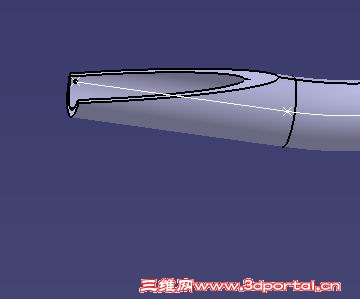

各位大哥,这是个管类产品,在弯管后要求加工斜面,不知道用什么方法和设备比较好,还有毛刺问题怎么处理。谢谢!

用铣床就可加工啊。
plc + 2 应助
发表于 2014-4-3 19:01:40 | 显示全部楼层 来自: 中国湖北黄冈
什么材料?多大直径?用夹具,铣或砂轮磨削。毛刺可以用手工去毛刺的弯刀(外企一般有这种工具)。

普通卧铣,手工打磨。

铣床啊 做好定位工装 ; O6 O+ {. q$ U7 D
毛刺嘛  二楼的朋友说了, 有专门的管毛刺的刀具的

若批量不大,此平面也可考虑线切割,毛刺会好很多

这个斜面可用虎钳夹住,铣或刨平面均可。也可用切割机切割。毛剌手工用砂轮打磨掉。

非常感谢,现在我就是用铣床加工的,毛刺很大块的,尤其是内壁毛刺没有办法去除。

线切割最好   毛刺基本没有

批量生产呀,效率和费用

如果有量的话 找三维激光切割应非常适合这个工件。

既然在铣床上加工,做专用铣刀把毛刺铣掉。先铣后弯效率会高些

毛剌可用抛光砂轮打磨。或用电磨去毛剌。

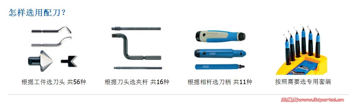

发表于 2014-4-7 21:09:36 | 显示全部楼层 来自: 中国湖北黄冈
, v2 O/ V7 g. d: X
zjjxtch 发表于 2014-4-7 20:22 http://www.3dportal.cn/discuz/static/image/common/back.gif
/ Z8 V$ b$ w5 \  T/ B9 z能上个弯刀的图吗?见识一下。
) [4 ?: G$ M  G7 ], s
% V8 T; \) u; T! x8 f刀具刀头部分就象大写的J字,刀刃在里面圆弧上,J的上面根不部折成120度的台阶,台阶长大约5毫米,又折成反向120度,再穿入一个手柄,穿入手柄部分可以转动。这样拿着手柄可以适应各个方向的倒角。0 H3 z" S1 J5 ?, d$ ?
这个工具在南方外资厂的机加工车间用得非常广泛。买也便宜。
/ }$ u2 t7 G. A8 Y& N2 t& a5 P  ]. P8 ?0 X
刚才上班搜索到了图片,现在补上。我说的是最右边一张图的形式。倒角时用刀口沿着毛刺边拉一圈就行了。
plc + 2 应助

这样的斜口精度要求不高,最好的方法是用激光切割或高压水切割,而且没有毛刺,其他方法的效率和质量都比不上这两种。
